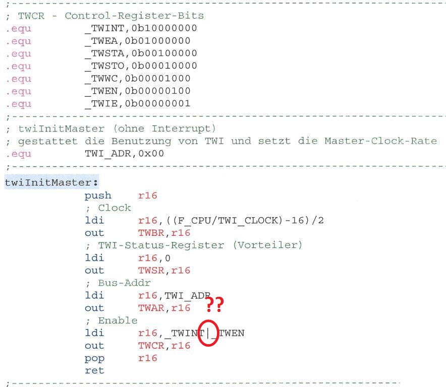

Bin immernoch dabei mich mit Hilfe eines Lehrbuchs in Assembler
einzuarbeiten, da ist jetzt im quelltext ein hochkanter strich "|"
(Siehe bild) aber leider nirgens ne erklärung was da mit den beiden
Variablen passiert, :-(
habe das ganze mal auf den ATmege gebrant und er macht auch das was er
soll.
mfg
Theo

Das ist ein bitweises Oder und wird vom Assembler aufgelöst.
Du kannst ja auch schreiben
   ldi   r16,  2 + 3
und der Assembler rechnet 2+3 aus und erzeugt Code für
   ldi   r16, 5
Und hier ist es eben keine Addition, sondern ein bitweises Oder mit dem
die beiden Konstanten zusammengeführt werden um zu bestimmen mit welchem
Wert r16 geladen werden soll.
   TWINT   ist eine Konstante mit einem 1 Bit an einer Stelle
   TWEN    ist eine Konstante mit einem 1 Bit an einer anderen Stelle
die Veroderung ergibt dann ein Byte, in dem genau diese beiden 1 Bits
gesetzt sind.

Das dürfte eine logisches "oder " zweier Konstanten sein. Eine Bitweise
Verknüpfung. Das passiert wohl schon im Assembler (die CPU sieht nur das
Resultat).

2. Das "|" steht für eine bitweise ODER-Verknüpfung der beiden Werte,
diese wird zur übersetzungszeit vom Assembler vorgenommen und die daraus
resultierende Konstante dann in den Code geschrieben.

Eine OR-Verknüpfung. Solltest du in der Hilfe zu deinem Assembler
finden. Im AVR Studio unter AVR Assembler->User's Guide->Expressions.
