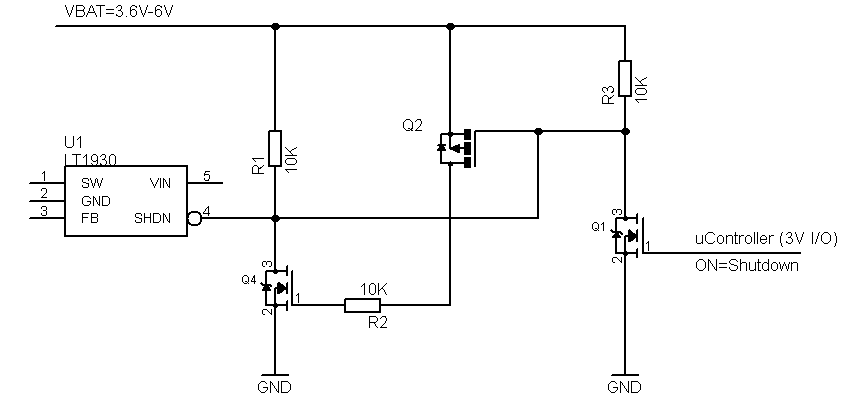

Hallo Zusammen
Ich baue einen MP3-Player mit dem STM32F4Discovery. Gespiesen mit 4AA
NiMH, geregelt über einen LT1930 mit Shutdown-PIN.
Ich will nun mit dem ADC die Akkuspannung messen, und bei
Unterschreitung einer Schwelle den LT1930-Shutdown-PIN dauerhaft auf GND
ziehen. Wenn man dann die Akkus wechselt, soll die Selbsthaltung sich
wieder lösen.
Ich habe da eine Schaltung gezeichnet, die das erreichen soll.
Meine Frage: Funktioniert das Prinzip?
Vielen Dank fürs Rüberschauen!
Wenn man genau hinsieht, bemerkt man, dass R3 und R1 bei deiner
Schaltung parallelgeschaltet sind. ;)

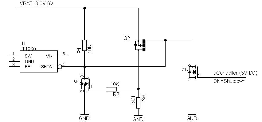

Ich würds so wie angehängt machen. Sonst floatet das Gate von Q4. Einzig
R2 könnte man noch rauswerfen, oder als Pulldown beim µC verwenden,
dessen Portpins sicher nicht sofort initialisiert sind.
mfg mf

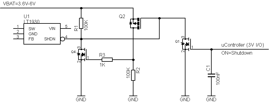

Hab die Schaltung nun getestet, funktioniert bestens.
1. Das STM32F4 läuft mit ChibiOS. Beim Einschalten zieht er den Output
kurz hoch, bevor er ihn dann per Anweisung auf GND zieht. Das reicht
schon, um die Schaltung zu triggern. Darum hats noch einen kleinen
Kondensator am Ausgang des uC.
2. Ist es so, dass die FETs (Vor allem die P-Kanal) so furchtbar
empfindlich sind auf ESD? Hab mehrfach einen FET gehabt, der noch so
einigermassen funktionierte, aber nicht mehr ganz korrekt, nachdem ich
ihn per Adapter (war ein SOT23) aufs Steckbrett platziert hatte.
Muss wohl nach ein paar Typen suchen, die schon eine ESD-Schutzdiode
drinnhaben.
Merci für die Hilfe!
