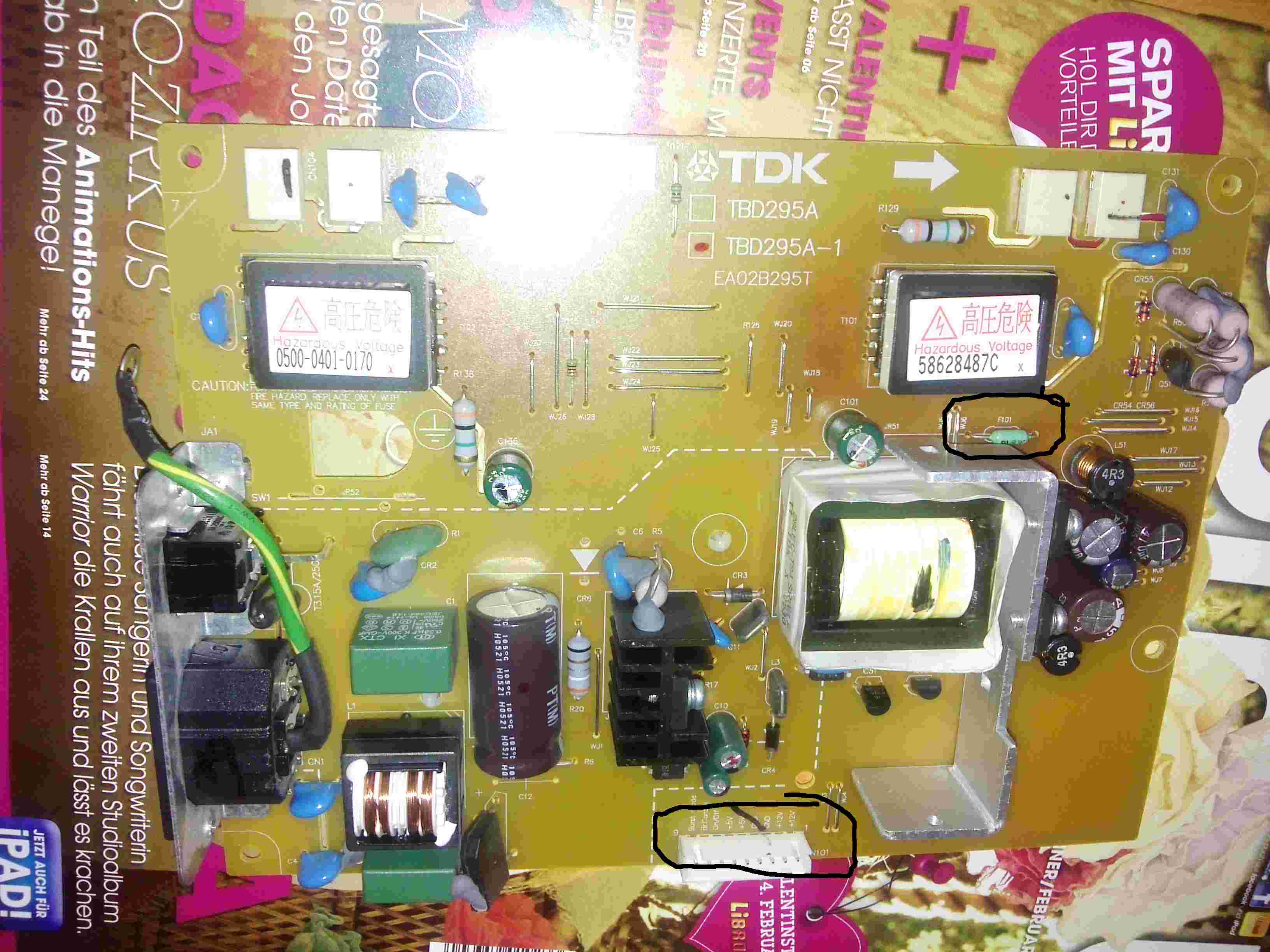

OP (Firma: vkl)
So das ist jetzt mein Fall,
Von mir fotografiert.
Man erkennt an den markierten stellen, bei den doppeldioden hab ich die
12v eingespeist. aber schon auf der richtigen seite.
die 5 /12,9 V konnte ich bei der markierten stelle so wie bis hin zu den
8 beinern messen. Konnte ich immer messen vorher, und auch nachher. mit
dem netzteil wo lediglich 12v dran hingen konnte ich auch 12v durchwegs
messen.
Jedenfalls nach austausch dieser sachen (Diode/Fuse) im ausgeschaltenen
Zustand, hatte sich nach ca. 3 min eingeschaltenen Zustnd einer der 8
beiner verabschiedet)
Wie ich vermutet hatte...
Diese SO-8 FETs gehen gerne mal kaputt, man sieht ja auch schön an der
Verfärbung der Platine wie herrlich grenzwertig sie betrieben werden.
Schon traurig, daß sich sogar namhafte Firmen wie Fujitsu und TDK dazu
hinreißen lassen, solchen Billigschrott zu produzieren.
Die Reparatur ist wie gesagt nicht so einfach wie's aussieht. Zum einen
wird der Inverter durch die Controllerplatine eingeschaltet. Diese
Ansteuerung muß man also erstmal finden und überbrücken, damit das Ding
auch ohne Controllerplatine startet und man messen kann. Zweitens darf
so ein Inverter nicht ohne Röhren betrieben werden, da sonst die Trafos
zerstört werden können (Durchschlagen der Isolation der
Sekundärwicklung). Dann wäre da noch die Schutzschaltung, die den
fehlerhaften Wandler sofort wieder abschaltet und einem dadurch die
Messungen versauen kann. Evtl. muß die ebenfalls überbrückt werden.
Du brauchst also das Datenblatt zu dem großen Steuer-IC, an das die FETs
angeschlossen sind (vermutlich sowas wie ein OZ960).
Einfacher Austausch der FETs reicht in den seltendsten Fällen, meistens
gehen bei Defekten an den FETs deren Treiber oder Teile der
Gate-Beschaltung mit drauf. Deswegen würde ich ein Oszilloskop als
Voraussetzung ansehen - dann kann man die FETs nämlich ausbauen und
schauen ob an den Gate-Anschlüssen noch saubere Rechtecksignale
anliegen. Solange dies nicht der Fall ist würden neue FETs sofort wieder
kaputtgehen bzw. der Wandler wegen seiner Schutzschaltung nicht laufen.
auf den mosfets steht:
4511GM
44372
Die Spannung kommt zu den mosfets.
Beim Controller vermisse ich (oz960).
Habe ich einige Problem gemäß Datasheet soweit ich das verstanden habe:
http://dalincom.ru/datasheet/OZ960.pdf
sollte ich am pin 3 (ena) eine Spannung von 2v --> messen dann wäre er
enabled. Die spannung liegt beim einschalten kurz an, geht aber gleich
runter
lt oszi probiert er es 2xmal dann lasst ers sein mit dem spannungsaufbau
an pin 3

Letzter Stand.
ICh habe mosfet getauscht der ja anfing zu rauchen.
Habe die Fuse getauscht (F101)
Wenn ich mein Labornetzteil anschließe bei den doppeldioden ausgängen.
5V/12V/Masse
Wenn ich dann einschalte bekomme ich ein Bild das flimmert. bzw. Blinkt.
ca. halbe sek. Bild schwarz bild.............
Desweiteren ist mir aufgefallen dass die Wiederstände ziemlich heiß
werden gleich nach dem einschalten. (auf dem Bild die vier großen rosa
farbenen. rechts von der sicherung)
