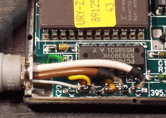

Meines Wissens ist bei diesen Messköpfen in dem breiten, flachen
Stecker, der bei dir ja wohl fehlt, ein EPROM drin, der die
Kalibrierdaten für den Kopf enthält.  Diese werden vom URV dann
benutzt, um das Messergebnis zu bewerten.
Wenn der bei dir fehlt, fehlt dir folglich auch die entsprechende
Information.

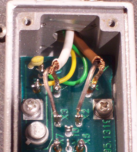

Habe hier mal die Belegung des URV-Z2 fotografiert.  Sorry, habe leider
gerade nur die 10 jahre alte Kompaktknipse da, aber ich denke, man
kann es einigermaßen erkennen.
Keine Ahnung, inwiefern sich die NRV-Köpfe denen vom URV ähneln.  Die
URV-Köpfe kann man am NRV jedenfalls noch benutzen, aber nicht
umgekehrt.
