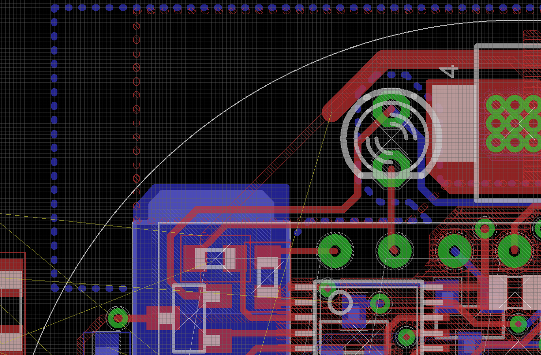

Hi Leute!
Ich habe hier gerade ein kleines Problem - ich möchte die dicke
Leiterbahn, welche von rechts kommt, genau im selben Radius wie die
Außenkontur verlaufen lassen. Sie muss unten links hin.
Aber ich bekomme es in EAGLE einfach nicht hin. Der Radius, bzw. die
Krümmung ist nie gleich der Außenkontur.
Kann mir jemand sagen wie das geht, bzw. ob es überhaupt geht?
Gruß und danke!
Gast #3015579
Habs hinbekommen.
Ist doch garnicht so schwer. Du musst nur oben mit genau dem Abstand vom
Rand anfangen, mit dem du auch enden willst. Also eine kleine Hilfslinie
gezogen, sowohl oben als auch links und dann ganz normal mit wire bend
herum.
