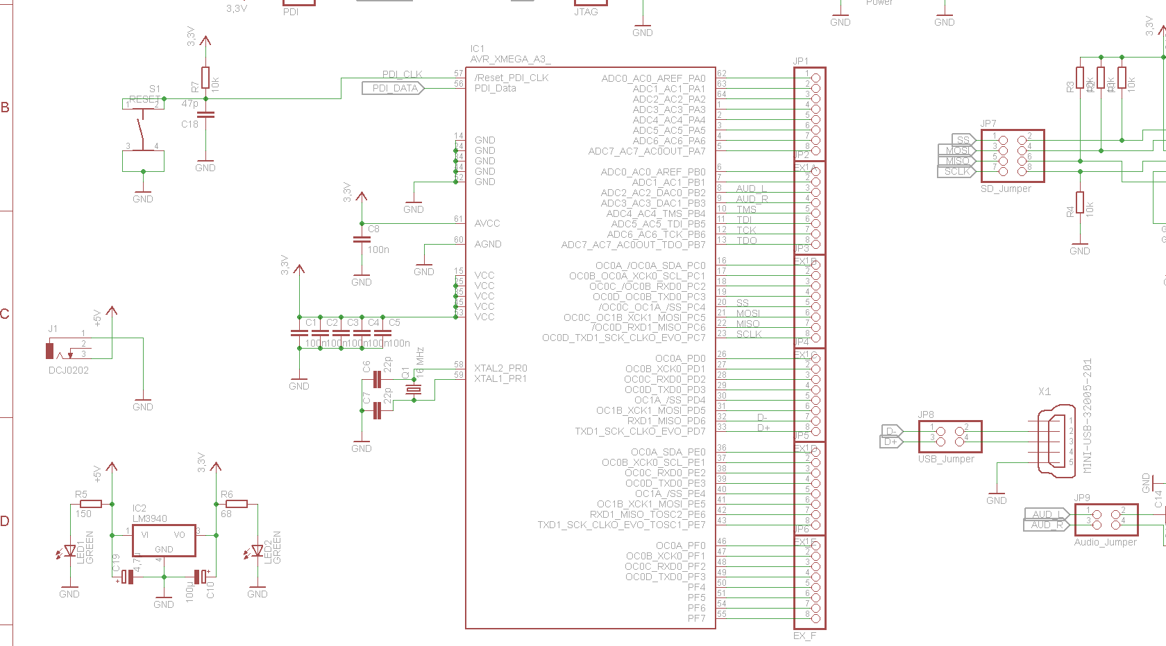

ich muss mich im Rahmen einer Projektarbeit der Uni mit einem
ATxMega64A3U beschäftigen. Dazu habe ich mir ein kleines Devboard
gebastelt mit 16MHz Quarz und alle Ausgänge auf Stiftleisten gelegt.
Ich habe bis jetzt nur mit ATMegas (8, 16, 32, 64 und 128) und einigen
ARM Cortex-M3 Controllern gearbeitet.
Die Anfänge mit dem xMega waren garnicht so schwierig, wenn man das neue
System mit Peripherie.Funktion verstanden hat.
Allerdings habe ich nun ein Problem:
Die Ports A und B kann ich nicht als digitale Ausgänge verwenden. Wenn
ich z.B. programmiere
#include <avr/io.h>
int main(void)
  PORTA.DIR = 0xFF;
  PORTA.OUT = 0xFF;
  for(;;)
  return 0;
sollten eigentlich alle Pins vom PORT A auf Ausgang und auf High-Level
sein, ich messe aber überall 0V. Bei PORTC - F messe ich aber auf die
gleiche Weise die 3,3V !
Ich habe die wage Vermutung, dass das was mit dem ADC zu tun hat. Diesen
habe ich aber testweise durch ADCA.CTRLA = 0x00; deaktiviert.
Bei PORTB funktionieren die Ausgänge auch nicht. Ich würde gerne den DAC
benutzen, der reagiert entsprechend aber auch nicht. Ich habe nur
Spannungen zwischen 0 und 0,36V.
Der ATxMega ist ein Sample direkt von Atmel.
Ist der Controller defekt oder muss ich noch eine Fuse setzen oder
irgendwas ins Programm einfügen, damit die digitalen Ausgänge
funktionieren ?
LG
Nico
Gast #3016288
Bitteschön, Ausschnitt aus dem Schaltplan (sollte reichen) und
kompletter Code:

#3016348
...also die Clockinitialisierung funktioniert so nicht, da dass Register
geschützt ist. Der Controller wird in Deinem jetzigen Code den
Schreibzugriff ignorieren und mit den 2 MHz interne Takt weiterlaufen,
aber das ist für Dein Problem ja erstmal unerheblich. Schau' Dir dazu
mal die Appnote von Atmel an, Du wirst ein kleines Stückchen
Inline-Assembler brauchen, um den Schreibzugriff richtig zu machen.
Aber Dein eigentliches Problem kann damit nicht zusammenhängen. Also das
einfache I/O war auch das erste was ich auf dem XMega probiert habe und
es hat sofort funktioniert.
Hast Du den Controller auf eine Platine gelötet oder "frei" verdrahtet?

Gast #3016355
Hallo Markus,
dass das mit dem Clock so nicht funktioniert, habe ich mir fast gedacht.
Bin eben noch nicht so erfahren mit den xMegas. Ich schau mir das die
Tage mal genauer an. War nur verwundert, dass es keine Fusebits mehr für
die Taktquelle gibt.
Wie du aber schon richtig sagtest, ist das für die PORT-Ausgänge erstmal
egal.
Der Controller ist fest auf einer selbstgeätzten Platine verlötet. Ich
habe mit Durchgangsprüfer sichergestellt, dass keine Kurzschlüsse zu
Ground oder anderen Portpins vorhanden sind und jeder Pin vom Controller
definitiv zur Stiftleiste und von da an auch zum Digimultimeter kommt.
Die anderen PORTs von C an aufwärts laufen einwandfrei, kann sie z.B.
binär hochzählen, alles kein Problem. Nur PORTA und B klappen garnicht.
Ist schon komisch irgendwie...
Gast #3032989
Hallo.
Nach langer Zeit wieder eine Meldung!
Ich habe nochmal alle VCC-Eingänge überprüft und festgestellt, dass
tatsächlich keine Verbindung am AVCC-Eingang anlag. Frank K. hatte
demnach recht !
Jetzt funktionieren alle Ports.
Danke nochmal für eure Hilfe =)
Liebe Grüße
Nico
