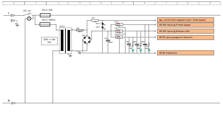

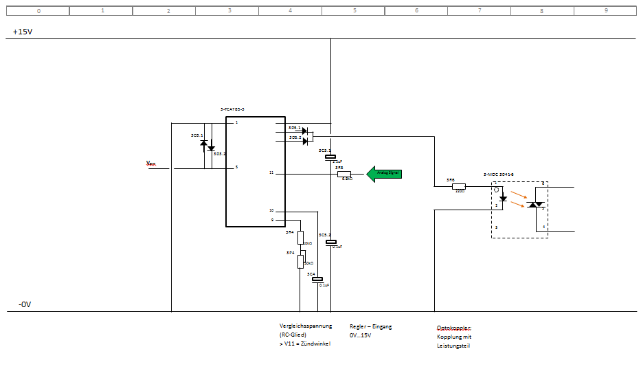

Ich habe vor einiger Zeit eine kleine Elektronik entworfen,
mit welcher sich durch einen Mikrocontroller (3-TCA785-3),
eine Phasenanschnittsteuerung durch ein analoges DC-Signal (0V...15V)
regeln lassen sollte. Die Schaltung der Elektronik habe ich teilweise
aus dem Datenbaltt des Mikrocontrollers abgeleitet.
(Die Schaltung ist im Anhang zu finden...)
Vor kurzem habe ich diese Schaltung verwirklicht und musste feststellen,
dass dies nun leider nicht funktioniert, so wie ich es aufgebaut habe...
Leider habe ich bis anhin nicht herausgefunden an welcher Stelle der
Fehler ist und hoffe auf einige hilfreiche Tipps von Euch..!
Mit bestem Dank im voraus,
Automatiker94

Du wirst es nicht glauben, der Fehler kann überall dran liegen.
Solange Du nicht genau sagst, was nicht funktioniert, kann Dir niemand
helfen.
TIP:

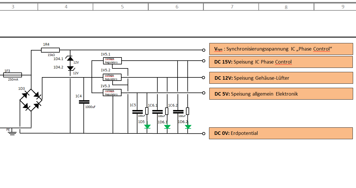

Sind alle Spannungen vorhanden?
Was passiert, wenn Du den TCA rausnimmst und den Optokoppler manuell
durchsteuerst, also Pin 14 oder 15 mit Pin 16 verbindest?
Hast Du einen Ersatz-TCA (kein Mikrocontroller)? Den solltest Du mal
Testweise austauschen.
EDIT: Ich sehe gerade, die Schaltung hat noch nie funktioniert?
Dann mache mal bessere Schaltpläne, die man auch erkennen kann.

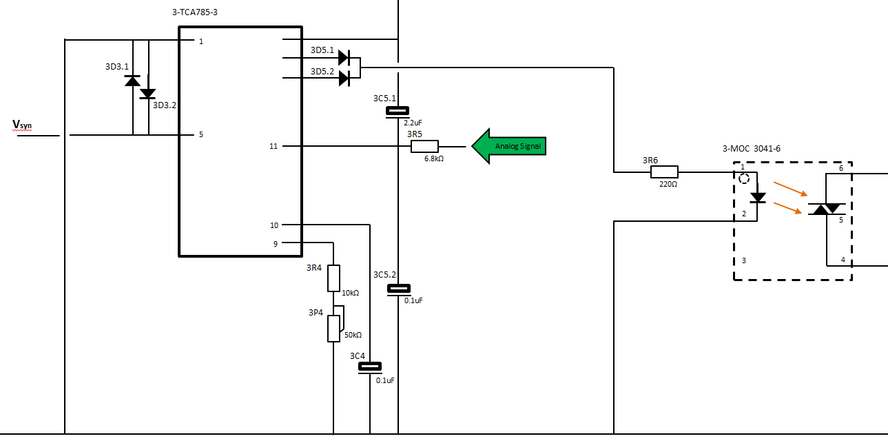

Gast #3016340
Jaa genau und das ist mein Problem ;) der Fehler kann überral sein..
Zu deinen Tipps:
Ja, die Spannungen habe ich gemessen (Speisung Pin 1: DC OV und Pin 16:
DC15V)
Ja, das funktioniert. Der Leistungsteil spricht darauf an.
Nein, leider habe ich im moment keinen Ersatz TCA.
Sorry auf den Bildern war tatsächlich kaum etwas zu erkennen. Ich habe
nun noch ein etwas gezoomtes Bild hochgeladen.
Am ehesten könnte ich mir den Fehler im Bereich der
Synchronisationsspannung vorstellen... Aber müsste doch eigentlich
funktionieren..?
