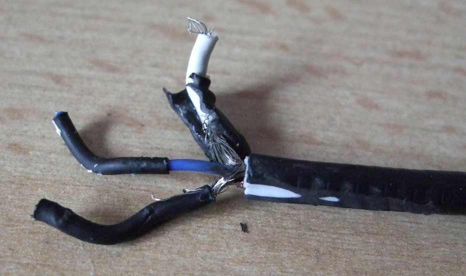

Ich habe hier einen sehr seltsamen Fall. An einem Notebooknetzteil kam
keine Spannung mehr heraus. Ich habe es durch ein anderes ersetzt und
das Defekte weggeworfen. Vom defekten habe ich nur die Leitung entfernt
und aufgehoben für den Fall der Fälle dass ich mal so eine Leitung mit
diesem Stecker brauchen könnte.
Jetzt nach einigen Monaten lädt auch das andere Netzteil nicht mehr.
Eine Spannungsmessung zeigt dass nichts raus kommt. Also habe ich
überlegt übergangsweise mit der alten Leitung mittels Labornetzteil das
Notebook zu betreibe. Ich weiß dass dann die Datenleitung fehlt, aber
zumindest bei meinem Dell ist es so dass es trotzdem funktioniert, nur
halt deutlich langsamer lädt.
Beim Versuch herauszumessen wo welche Spannung sein muss ist mir
aufgefallen dass der Hohlstecker nen Kurzschluß von innen nach Außen
hat. Nur der Datenpin ist damit nicht verbunden. Irre ich mich da dass
die Metallisierung innen im Hohlstecker + sein müsste und außen am
Hohlstecker + ? So ist es zumindest auf dem Netzteil abgebildet. Ich
messe da auf jeden Fall einen Kurzschluß und kann mir beim besten Willen
nicht erklären wo der sein soll. Auf der anderen Seite sind jetzt 3
offene Drähte: 2 dicke, ein dünner. Die beiden Dicken haben auch den
Schluß, der Dünne geht zum Datenpin.
Eine Messung des noch nicht zerlegten Netzteils zeigt genau das gleiche
Verhalten: Kurzschluss von innen nach außen. Wobei da aber ja noch das
Netzteil dran ist und ich nicht weiß was ich da im Netzteil messe.
Ich kann das nicht verstehen. Sollte da ein Produktionsfehler drin sein
der im vergossenen Stecker selbst einen Kurzschluss verursacht? Wo
sollte der sonst sein? Hatte jemand schon mal sowas?
OP

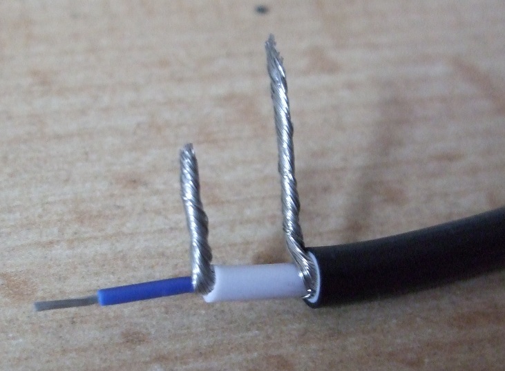

Problem scheinbar gelöst. Ich habe die Durchführung ins Netzteil der
alten Leitung abgezwickt, dann ist der Kurzschluß weg. Obwohl die
Durchführung einwandfrei ausgesehen hat, nicht durch Verbiegen oder
daran reißen weich geworden ist hab ich sie mal geöffnet und
festgestellt dass Toshiba die Isolierung nicht gestuft abisoliert hat.
Dadurch kam es zum Kurzschluß und Ausfall. Man sieht an den schwarzen
Spuren dass da Strom geflossen ist.
Meiner Meinung nach eine fiese Fehlkonstruktion. Dass durch Ziehen an
der Leitung (darüber stolpern z.B.) der Fehler verursacht wurde glaube
ich eher nicht, weil die Leitung fest mit dem Knickschutz vergossen war
und ich sie raus schneiden musste. Vielleicht unterschiedliche Alterung
der Isolierungen dass sich eine davon zurück gezogen hat als die
Weichmacher nach einigen Jahren raus waren?
Dummerweise habe ich das Netzteil nachdem es Monate hier rum lag
weggeworfen. Vielleicht hätte es ja sogar noch funktioniert wenn der
Kurzschluß wieder weg gewesen wäre. Falls es eine Kurzschlußabschaltung
hatte die aktiv wird bevor das Netzteil abraucht.
