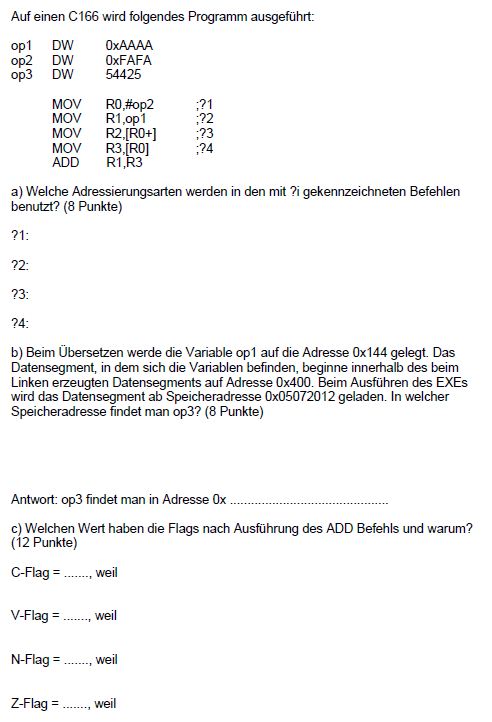

Hallo, ich lerne gerade etwas für eine Klausur in der auch der C166
mitspielt.
Leider hab ich noch nicht 100% verstanden wie genau er funktioniert und
es würde mir helfen wenn jmd von euch mir die Lösungen von dieser
Aufgabe aufschreiben könntet und als i Tüpfelchen mit Erklärung bitte :)
Vielen Dank
Gast #3017147
Vorallem interessieren mich b und c, sowie was überhaupt passiert.
Soweit ich es verstanden hab, bin mir aber sehr unsicher geschieht dies:
Adresse von op2 wird in R0 geladen
0xAAAA wird in R1 geladen
0xF wird in R2 geladen
0xFAFA wird in R3 geladen
0xFAFA wird mit 0xAAAA addiert
wenn das soweit richtig ist, zu c)
 AAAA
+FAFA
1A5A4
was in binär direkt gesetzt so aussieht
     1010 1010 1010 1010
    +1111 1010 1111 1010
0001 1010 0101 1010 0100
somit sollte doch
C = 1 sein wegen Bereichsüberschreitung
V = 0 kein overflow
N = 1 da Ergebnis negativ
Z = 0 da Ergebnis nicht null
soweit korrekt? bin mir ziemlich unsicher
ich hoffe jemand hat Lust und Zeit daran sich das mal anzugucken :)
