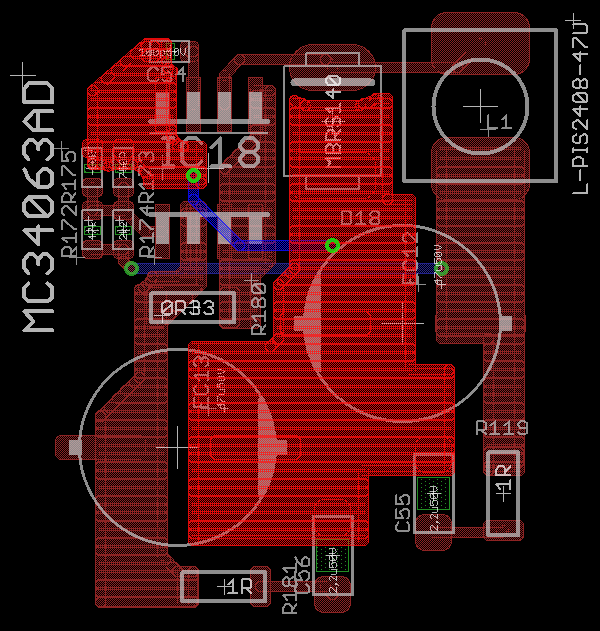

Hallo zusammen!
ich tüftel gerade an einem kleinen StepDown ... an sich nix neues, aber
auf der Suche nach Beispiel-Layouts für dieses Schaltregler, hab ich
nichts so richtig schönes in SMD gefunden.

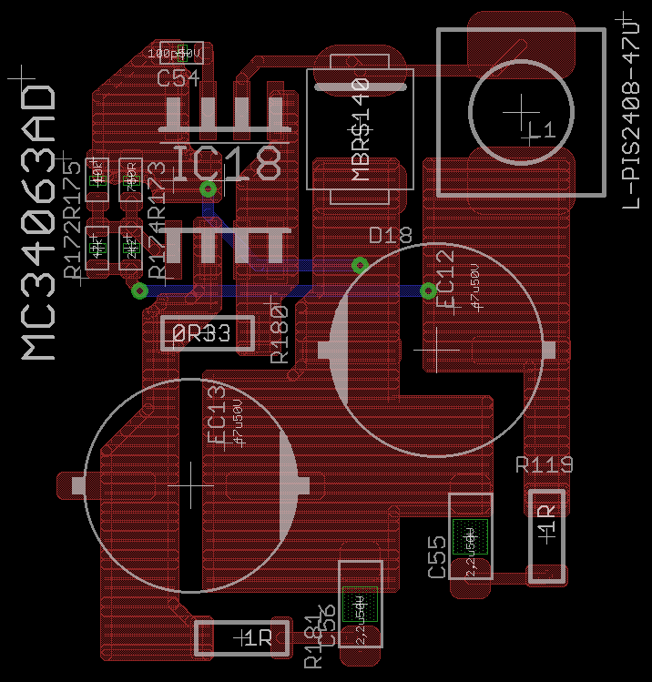

Ich hab hier mal 3 Varianten des gleichen Reglers gezeichnet - geht das
noch besser?
Die linke Variante regelt am Ausgang auf die Spannung nach dem RC-Glied.
Kann das irgendwie schiefgehen?
Bei allen Stromlauf & Layout-Varianten hab ich einen Kerko nochmal dicht
an den schaltenden Transistor gesetzt ... oder mag der Regler sowas
nicht am Eingang?
-> Am Ende möchte ich das mal einlagig ätzen ... oder vielleicht sogar
ein PCB bestellen. Hätte gern Eure Meinung zum Layout /
Störstromführung.

Beim MC34063 darf die Rückkopplung nicht nur von hinter dem HF Filter
erfolgen. Dieser Typ Regler braucht etwas Rippel an der Rückkopplung.
Was gehen könnte wäre ein Aufteilung in eine schnelle Rückkopplung vor
dem Filter und langsam hinter dem Filter.
Der Weg für das Feedback ist etwas lang, und halt an der falschen
Stelle.
Der Weg vom Elko am Eingang über die Shunts zum IC ist relativ lang -
geht aber wohl mit dem großen Elko nicht viel besser. Ob das mit dem
extra Kondensator hinter den Shunts so geht ist nicht klar - so spricht
die Strombegrenzung ggf. etwas verzögert an.

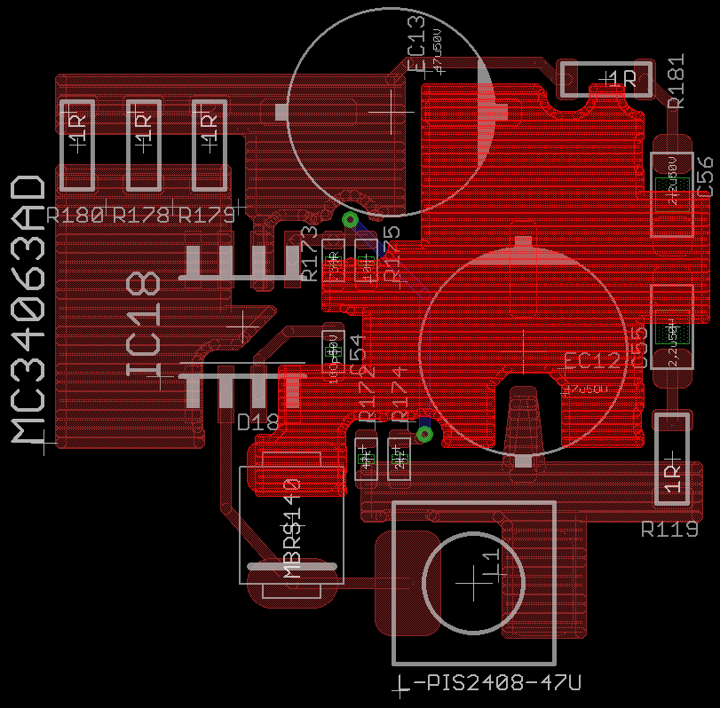

OP #3017822
Hallo Ulrich,
ich hab mal die Feedback-Kopplung wieder auf den Elko gelegt und auf
Bottom zurückgeführt.
Den Ripple hätte der FB aber auch hinter dem RC "gesehen" - nur mit dem
Unterschied, dass er die HF-Peaks nicht mitkriegt - oder braucht er die
auch?
Den Weg zwischen Shunts, IC und Elko am Eingang hab ich jetzt mal
verkürzt - aber jetzt ist die Stromleife des Freilaufpfades und des
Einschaltpfades recht unterschiedlich.
... was meint Ihr?

Gast #3017858
R172 ist nur an einem Ende beschaltet.
Die lange Brücke von R174 nach R173 und R175 würde ich aufs PCB legen
und dafür die getrente Groundplane über diese Verbindung brücken: Brücke
ist kürzer.
OP #3017899
hmmm was meinst Du mit "aufs PCB legen" ? R174 und R175 sind auf Bottom
(im Bild schlecht zu sehen) verbunden.
Auf Top leuchtet GND.
Meinst Du, der Feedbackpfad ist überhaupt so kritisch zu sehen?
Ich hätte Wert gelegt auf die richtige Störstromführung.
