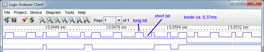

Im Anhang sieht man das Ausgangssignal des Empfängers wenn die
Bitbreiten so halbwegs stimmen und man schön unterscheiden kann:
Manchester_OK.png.

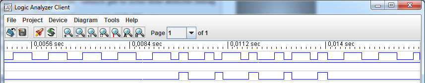

Und auch wenn alles miteinander zu verschwimmen scheint:
Manchester_Bad.png.
Das oberste Signal ist jeweils das Ausgangssignal wie es aus dem
Empfangsmodul kommt.
Das mittlere Signal generiere ich in Firmware und zeigt mir an ob ich
einen Fehler entdeckt habe.
Das untere Signal setze ich per Firmware während des 2. kurzen Bits
high.

Das ist ohne Meßgeräte nicht eindeutig zu beantworten.
Ich gehe mal davon aus, dass deine Dekodierung ok, ich meine
unempfindlich auf kleinere Störungen ist.
Das Problem könnte eine Frequenzablage des Senders sein. Dein
Testempfänger anscheinend ein Superhet mit Vorfilter. Wenn die
Sendefreuenz nicht genau passt, ist der Empfang schlecht.
Am einfachsten überprüft man das mit einem Spectrum Analyzer. Wenn du
darauf keinen Zugriff hast, besorge dir ein billiges Empfangsmodul mit
Pendelempfänger. Die kosten nur wenige € und sind breitbandig.
Am Sender zu basteln ist ohne Meßgerät schwierig.
