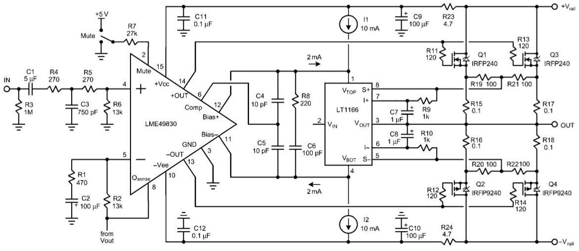

Hi zusammen,
wie manche hier schon mitbekommen haben tüftle ich gerade an einem
Mosfetamp mit automatischer BIAS Einstellung und Strombegrenzung. Da das
hier meiner Meinung nach eine eigene Baustelle ist mache ich dafür einen
neunen Thread auf.
Nun habe ich gestern einen erneuten Versuchsaufbau gestartet (auf
Lochraster), es ist ein echt sauberer Aufbau geworden und der Amp hat
auch super funktioniert.
Versorgungsspannung lag bei +/-60V, am Ausgang hatte ich eine Amplitude
von 37V, Sinus 1kHz. Sound war auch super, alles bestens! Auch bei einem
1kHz Rechteck hat der Amp einen sauberen Rechteck ausgegeben (gut ohne
Last aber ist ja schon mal was).
Ruhestrom lag bei ca. 400mA (also 200mA je Fet).
Nun wollte ich mit dem Oszi zwischen R19/R21 und dem Ausgang messen um
zu sehen wie das Signal über die beiden 100Ohm Widerstände aussieht.
Tastkopf ist auf 10:1 eingestellt, den GND Abgriff vom Tastkopf klemm
ich auf den Ausgang vom Amp und mit der Spitze des Tastkopfes gehe ich
zwischen R19 und R21. Es macht einen lauten Knall, der Ruhestrom geht in
den Keller und der LME fängt an zu stinken. Es hat ein richtiges Loch
durch den LME geschossen!!
Das war natürlich extrem ärgerlich da man den Chip nicht einfach mal auf
Lochraster austauschen kann… :( Ich habs dann mit viel Mühe trotzdem
hinbekommen und der Amp läuft jetzt auch wieder, also alles außer dem
LME ist heil geblieben.
Ich trau mich seitdem schon fast gar nichts mehr zu messen :( Kann mir
jemand erklären was ich falsch gemacht hab bzw. warum das passiert ist?
Hat das was mit dem Oszi zu tun (Owon SDS6062)? Die Eingangsimpedanz
liegt bei dem Gerät bei 1MOhm. Das Oszi hatte sonst keinerlei Verbindung
zur Schaltung, Channel 2 war abgeklemmt.
Vielen Dank,
Bernhard
Wenn du Differenzen irgendwo in der Schaltung messen möchest, kannst du
besser zwei Eingangskanäle vom Oszi verwenden und das Oszi die Differenz
anzeigen lassen. Masse vom Oszi kommt an die Schaltungsmasse.
> den GND Abgriff vom Tastkopf klemm ich auf den Ausgang vom Amp
Da solltest du dich nicht allzusehr wundern - s. Vorredner.
Auch der Chinese legt neuerdings den PE auf die Gerätemasse.
D.h. der GND des Tastkopfes ist beim Owon Oszi mit PE verbunden?? Ok…
Wenn ich mich recht entsinne habe ich auch zuerst die Spitze des
Tastkopfes angeschlossen und dann die GND Klemme. Das würde es natürlich
erklären.
Ist das üblich mit dem PE auf dem Tastkopf? Wäre mir das mit einem prof.
Oszi auch passiert?
> Das Signal kam von einem Hameg Funktionsgenerator aus der 8000er
> Modulserie
ohne jetzt in die Anleitung geguckt zu haben, ich würde wetten dessen
GND ist geerdet.
Also: OsziGND auf SchaltungsGND und für Differenzmessungen wie gesagt
beide Kanäle nutzen.
Ja, alles andere wäre lebensgefährlich! Stell dir mal vor du Mist an
einer Schaltung die mit 230V verbunden ist und klemmst GND an die
falsche Stelle!
> Oszi auch passiert?
Ja.
OP
Ok - Fall geklärt ich hab grad mal gemessen. Zwischen dem GND des
Funktionsgenerators und dem GND des Oszis habe ich einen Widerstand von
0,3Ohm.
Alle Geräte ausgeschaltet und außer der Steckdosenleiste keine
Verbindung zueinander.
Wieder was gelernt… Danke ! :)

OP
Alles klar, ich werde aus dem Fehler lernen und in Zukunft zwei Kanäle
vom Oszi benutzen.
Das heißt ja nun dass ich eigentlich nichts anderes gemacht hab als den
Ausgang vom Amp kurzzuschließen, oder?
Verwunderlich dass es dabei den LME zerhaut… Entweder ist der
Steuerstrom für die Fets zu hoch geworden (unwahrscheinlich da der LME
Chip kurzschlussfest ist) oder der LT1166 hat versucht den BIAS
nachzuregeln und das hat den LME zerstört...
Dürfte so sein, ja.

Zur sicheren Messung wäre noch zu sagen:
Wie oben schon gesagt, ein 2Kanal Oszi kann direkt die Differenz aus
zwei Kanälen anzeigen.
Es gibt auch Differentialtastköpfe (teuer) damit geht das auch, sie
haben keine geerdeten Ground.
Es gibt Trenntrafos, aber WICHTIG! in deinem Fall müssten dann alle
Geräte des Aufbaus (ausser dem Oszi) über den Trenntrafo laufen
(Generator und Verstärker) und das ist äusserst unschön weil der
Generator seine Masse auf dem Gehäuse liegen hat.
Aus dem Grund darf auch NIEMALS das Oszi selbst über einen Trenntrafo
angeschlossen werden, denn dann könnte je nachdem wo du deine Oszimasse
in der Schaltung anklemmst das ganze Oszigehäuse auf gefährlichem
Potential liegen.
