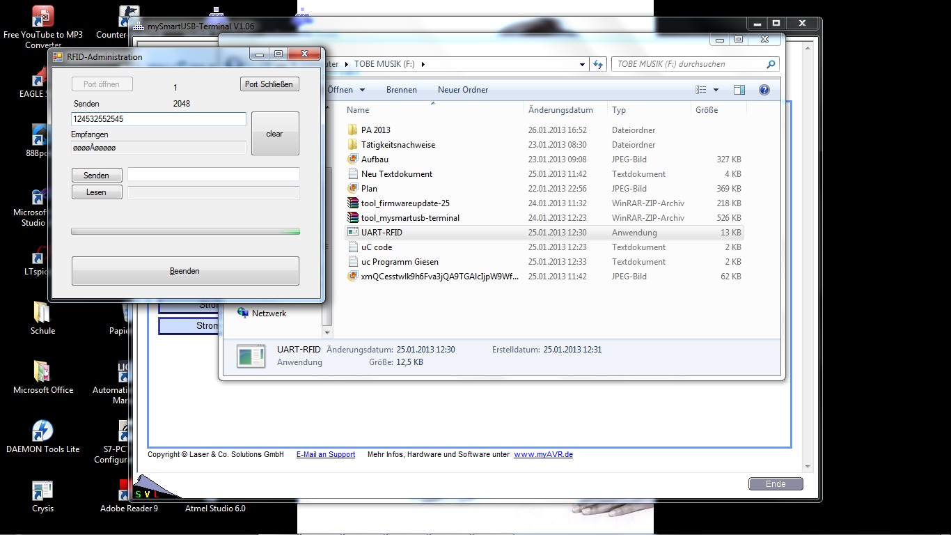

von Tobias G. (tobe)
Ich bekomme das angehängte bild ausgtegeben... nur leider empfange ich
nicht die zeichen, die ich sende :-/

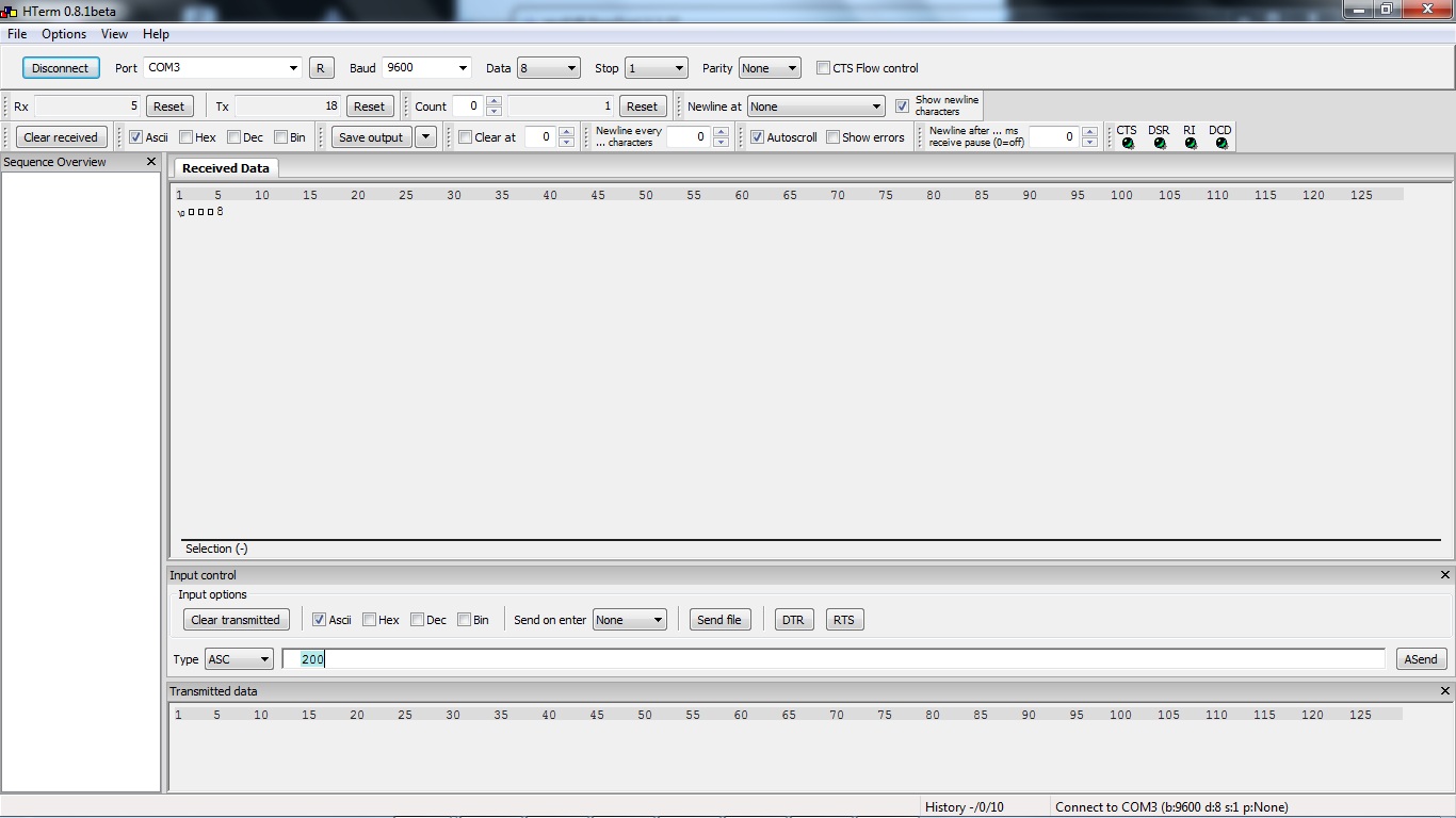

bei hterm bekomm ich auch nur quatsch...
von Bronco (Gast)
Laß Dir das als HEX anzeigen, mit ASCII kommst Du bei der Fehlersuche
nicht weit!
hab mir das mal in HEx anzeigen lassen, mit dem ergebnis das ich egal
was ich ein gebe immer den gleichen Wert (F8) zurück bekomme :-/
Die Taktrate ist richt... also laut beschreibung des AVR Boards...

Das kannst du zb leicht mit dem hTerm erst mal ohne PC-Programm testen,
einfach indem du die Texte eintippst. Und Programmmässig sind solche
Dinge auch leicht zu erzeugen.

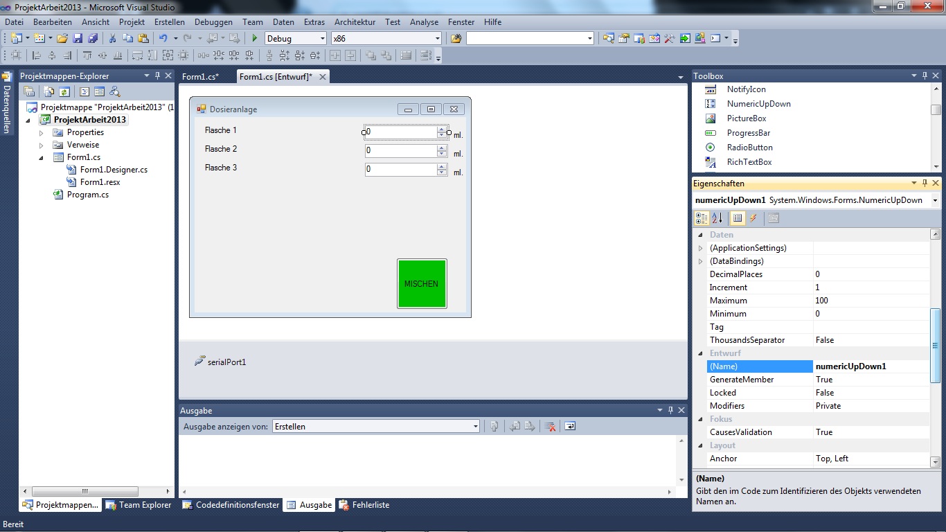

Mein Problem liegt nun in dem Part :
        private void button1_Click(object sender, EventArgs e)
            serialPort1.Open();
            char[] wert = new Char[3];
            wert[0] = Convert.ToChar(numericUpDown1.Value/4);
            wert[1] = Convert.ToChar(numericUpDown2.Value/4);
            wert[2] = Convert.ToChar(numericUpDown3.Value/4);
            serialPort1.Write(wert, 0, 3);
auf drängen meines Betreuungslehrers habe ich das ganze einfach versucht
in arrays zu packen und dann zu übertragen, statt wie von euch
vorgeschlagen Strings zu nutzen... nun zeigt mir mein Visual Studio aber
die Convertierung der "NumericUpDown" Schaltfläsche als fehlerhaft an...
habe ich da irgendwo nen dicken Bock drin!?
von Arc N. (arc)
NumericUpDown.Value ist vom Typ decimal
Convert.ToChar gibt es zwar in einer passenden Variante, die aber nur
InvalidCastException auslöst (ebenso wie ein cast von decimal nach
char).
D.h. vorher in was passendes umwandeln oder casten.
Weiteres mögliches "Problem": Char ist 16-Bit Unicode, die Methoden der
SerialPort-Klasse konvertieren beim Senden/Empfangen zwar, aber
voreingestellt nach/von ASCII d.h. alles >127 kommt nicht richtig an.
Da müsste dann u.U. einmal nach dem Erzeugen mit
serialPort.Encoding = System.Text.Encoding.GetEncoding(1252);
(Windows Codepage 1252)
oder
serialPort.Encoding = System.Text.Encoding.GetEncoding(28591);
(ISO 8859-1)
die Voreinstellung geändert werden, damit das nicht passiert.
p.s. da ist noch ein Problem die "4" ist ein int, die decimal-Konstante
hat noch ein "m" am Ende -> "4m" oder "4.0m"

jep... und da hab ich erlich gesagt null ahnung... ok also ich kann den
decimal nicht direkt in char umwandeln...
wie und in was wandel ich das ganze denn am besten?!
und der Punkt mit der übertragung >127...
muss ich dann einfach
            serialPort1.Open();
schreiben!?

ok... also sollte ich die sache vll in Byte schreiben!?
            serialPort1.Open();
            Byte[] wert = new Byte[3];
            wert[0] = Convert.ToByte(numericUpDown1.Value/4);
            wert[1] = Convert.ToByte(numericUpDown2.Value/4);
            wert[2] = Convert.ToByte(numericUpDown3.Value/4);
von Karl H. (kbuchegg)
