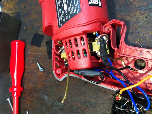

ich habe eine etwas seltsame Frage:
Und zwar habe ich gerade so eine Einhell Bohrmaschine zerlegt, und
möchte den Motor, welcher dort vorhanden ist nun direkt beschalten.
Ich schätze mal, dass es sich um einen Einphasenmotor handelt, welcher
mit einem Anlaufkondensator versehen ist. Ich konnte auch einen
Kondensator erspähen, 0,33 uF??
Ich hoffe das Foto reicht für eine Beschreibung aus :-) Danke
Könnte mir da Jemand weiterhelfen, und mich darin bestätigen, ob es sich
hierbei tatsächlich um den besagten Anlaufkondensator handelt? :-)
Ich weiß blöderweise nicht, wie ich das Teil Beschalten soll??
Achtung: Ich weiß, dass es sich hier um Netzspannung handelt, und ich
achte beim experimentieren natürlich auf meine Sicherheit!
mfg
Gernold K.
Gast #3020132
Das ist ein Reihenschlussmotor, wie alle Handbohrmaschinen,
und den beachaltet man genau so, wie er in der Handbohrmaschine
auch beschaltet war, Rotor in Reihe zum Stator, der Kondenstaor
ist nur zur Funkenstörung.
Er läuft mit Gleich- und Wechselstrom, daher universal, lässt sich
gut per Phasenanschnitt regeln, geht aber ohne Last durch immer
weiter steigende Drehzahl durch.

Ich bin mir ehrlich gestanden nicht ganz sicher, welches Kabel jetzt
Rotor bzw Stator ist :-).
Gibt es da eine einheitliche Farbgebung?
Danke nochmal!
mfg
Gernold.
Gast #3020176
hehe :-)))
Allllssooo ich hab jetzt folgendes:
Das Blaue & Braune Kabel gehen zum Stator, während der Schwarze wohl
über die Kohlestifte mit dem Rotor verbunden ist.
Es macht doch keinen unterschied, ob die Phase am Rotor oder am Stator
hängt oder?
Hänge ich das ganze jetzt aber an meine 230V, tut sich nix :( was ist da
los? :(
