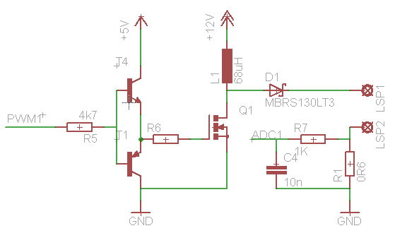

Hallo, ich habe mir gerade auf Ebay
http://www.ebay.at/itm/10W-20W-30W-50W-RGB-High-Power-Great-Bright-LED-Light-Lamp-Chip-/110993799793?pt=US_Lighting_Parts_and_Accessories&var=&hash=item19d7befa71
eine 20W RGB-LED gekauft und bin nun dabei mir eine Ansteuerung dafür zu
bauen, da ich keine kostengünstige Lösung dafür gefunden habe. Wenn
irgendwer was Fertiges weiss, mit dem ich die LEDs via PWM ansteuern
kann wäre ich dankbar. Ansonsten habe ich mir gedacht ich bau mit einem
Attiny861 und seiner High-Speed-PWM einfach 3 step-up Stromquellen, die
mir die mir die nötige Flusspannung für die einzelnen Leds aus 12V
erzeugen. Die Schaltung dazu habe ich angehängt. Ist das ok so?
