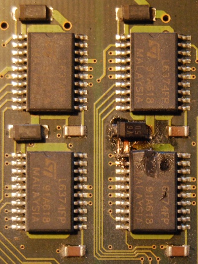

ich habe hier eine I/O Karte, wobei ärgerlicherweise durch einen
Kurzschluss wahrscheinlich 2 SMD Bauteile defekt sind.
Nun würde ich am liebsten diese Bauteile austauschen nur leider kann ich
nicht herausfinden, um was für ein Bauteil es sich handelt.
Es geht hierbei um das Bauteil V6 50
Kann mir jemand dazu Informationen geben? In den Listen, die ich bisher
gefunden habe, konnte ich keine Übereinstimmung feststellen.
Vielen Dank!
Florian
#3020837
Was sagen denn die Schaltbeispiele im Datenblatt des verwendeten ICs -
dem Aussehen ists wahrscheinlich eine (Schottky-)Diode oder ein
Tantalkondensator; durch Messen eines der vermutlich intakten Bauteile
liesse sich das herausfinden ... Die Tantalkondensatoren würde ich dann
im Anschluss alle ersetzen...
#3020866
Nach dem Datenblatt des Treibers
http://www.st.com/internet/com/TECHNICAL_RESOURCES/TECHNICAL_LITERATURE/DATASHEET/CD00000207.pdf
ist Pin 1 Versorgungsspannung. Ein Tantal macht da also auch Sinn. V als
Spannungsfestigkeit wären 35V, 650 als Kapazitätsangabe ist allerdings
sehr ungebräuchlich.
Miss mal den rechten Pin des Bauteils gegen Masse. Bei Durchgang ist es
ein Konensator, ansonsten miss mal gegen andere Versorgungsspannungen.
Dann könnte es eine Diode sein.
OP #3020948
Danke an euch beide!
Also im Datenblatt sind leider keine Schaltbeispiele.
Am rechten Pin (ohne weiße Markierung) liegen 24V Versorgungsspannung
an.
Also wird es wohl eine Diode sein?
Was ich mich dann noch frage, warum gehen am Ausgang der vermeintlichen
Diode zwei Leiterbahnen ab, eine sehr breite und eine schmale. Beide
scheinen auf den ersten Pin des ICs zu gehen.
