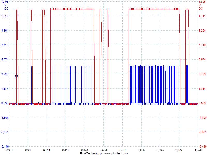

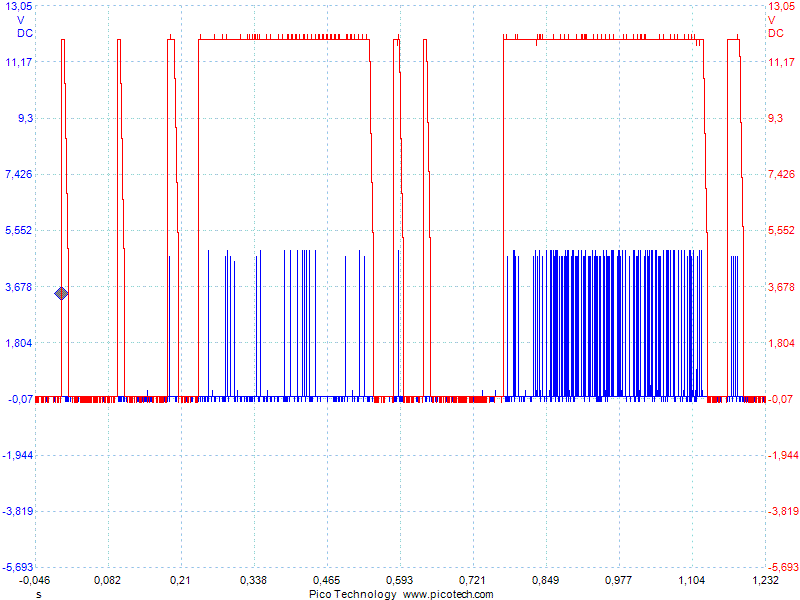

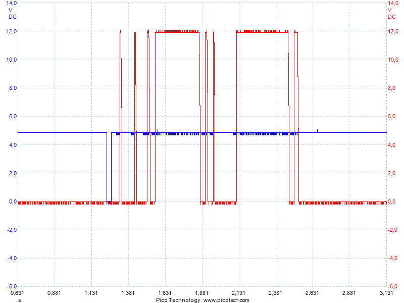

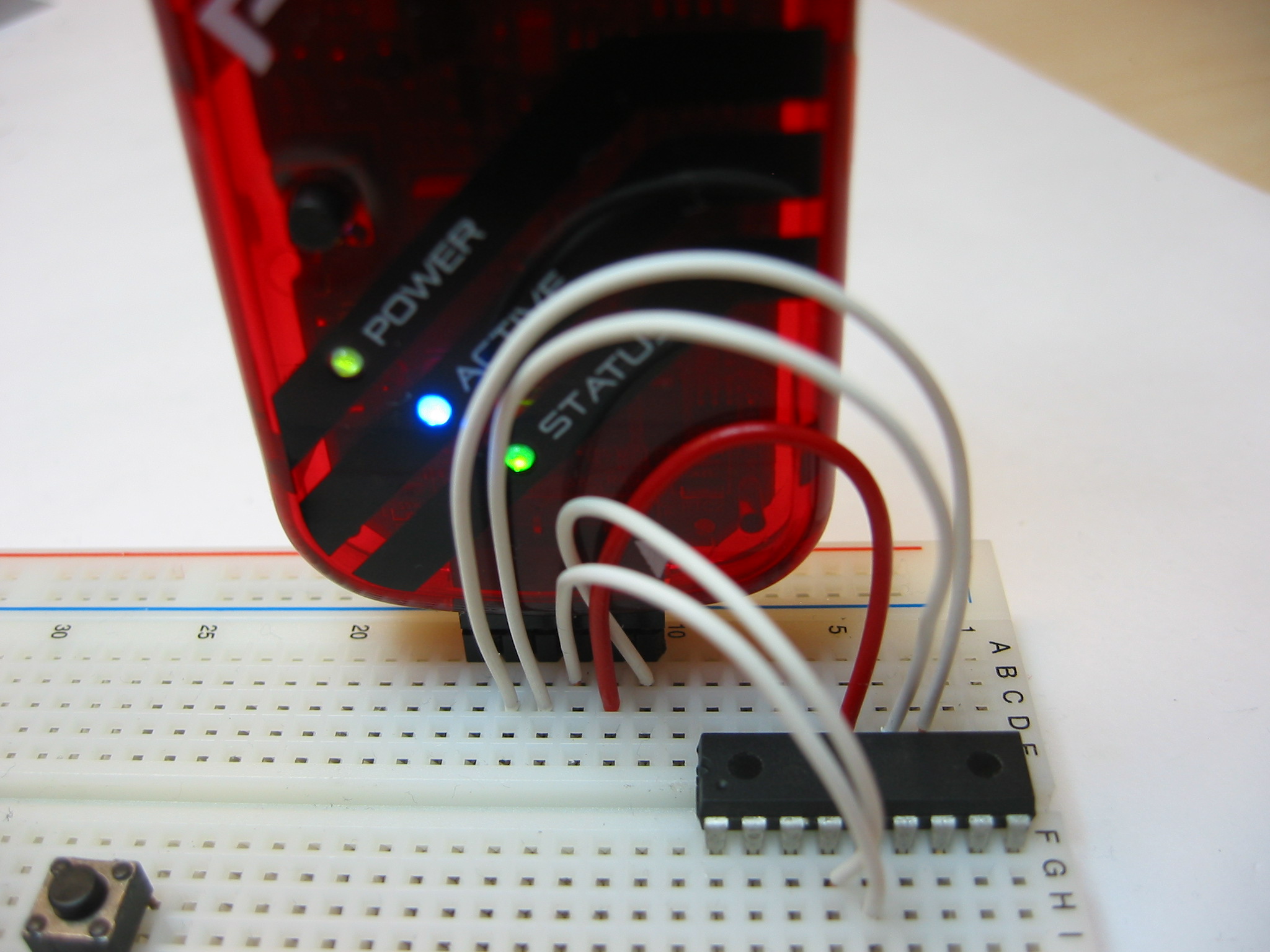

von amadeus (Gast)
Hallo Michael
Schaltplan erkennt man (hoffentlich) am Foto - ist wie im Poster
vorgeschrieben.
Ein 4,7k zwischen Vpp und Vdd ändert nix.
Spannungsverlaufe sind beim "write" aufgenommen worden.
Das Schreiben hat heute allerdings auch mit 3V nicht funktioniert ...
Verify meldet dann einen Fehler bei Adresse 0
von Erich (Gast)
Du solltest anstelle so'n Wackelkontaktboard mal eine Lochrasterplatine
verwenden, einen ordentlichen Pfostenstecker drauf und gelötete
Verbindungen zum uC.
Zwischen Vdd und MCLR fehlt der 10 kOhm Widerstand !
Ausserdem kann ein 100 nF Kondensator zwischen Vdd und Gnd (Vss) direkt
am (unterhalb) des uC (Sockels) nicht schaden.
Siehe Microchip ds51792b
