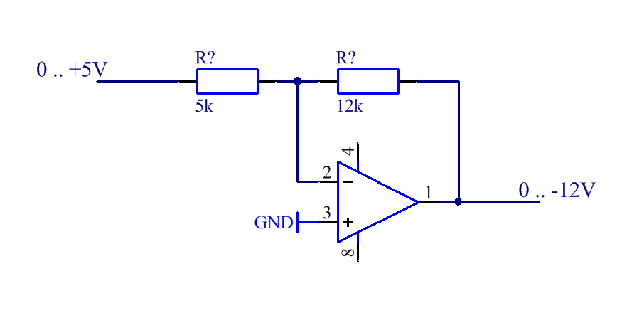

Hallo Forum,
ich möchte ganz gerne eine Negative Spannung von 0 bis -12V mittels µC
in mehrere Schritte einstellbar machen. Ich habe das ganze mit PWM schon
einmal für positive Spannungen gemacht. Allerdings nur für Spannungen
von 0-5V...
Gibt es hierfür einen einfachen/überschaubaren Lösungsansatz?
CPU ist ein ATmega32 mit 5V VCC...
Beste Grüße, Martin
Gast #3021111
Es dürfte nicht mehr als 10mA werden, wenn man da von Belastung sprechen
kann..... ;-)
Es soll eine Regelspannung für eine Verstärkerstufe werden.
Gruß Martin
