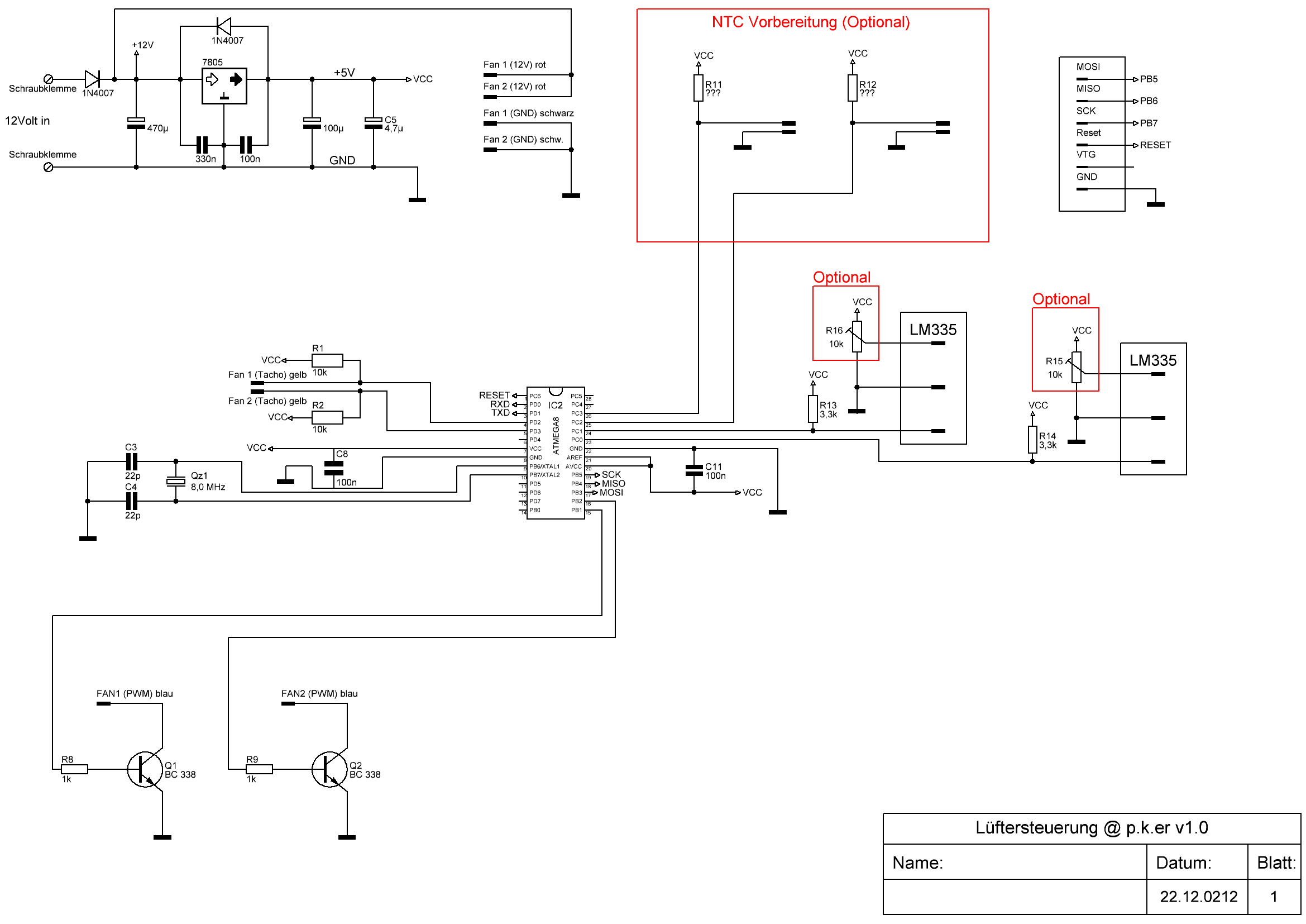

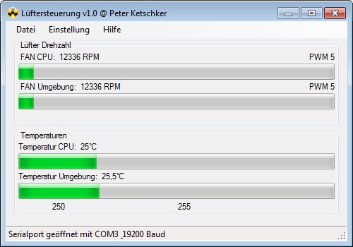

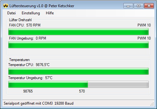

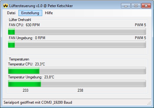

Hallo!
Habe hier ein Problem bei meiner Lüftersteuerung.
Die Steuerung sammelt Temperaturdaten, Drehzahldaten vom Lüfter und
regelt diese.
Soweit funktioniert auch alles aber die Ausgabe über die UART
Schnittstelle funktioniert nicht wenn ich zb. compare1a=150 einstelle.
Schaltplan im Anhang.
Und hier der Code:
Siehe Abschnitt "Lüfter regeln" und "Ausgabe über UART"

#3021705
Hi Du,
ohne jetzt wirklich den ganzen Code durchdacht zu haben fällt mir auf,
dass die Ausdrucksform
'Ausgabe über
UART##############################################################
If Zeit = 20 Then
sowieso zu einem Problem führen wird, weil es ja nur ausgefürt wird wenn
exact 20 bestehen. Sollte dein programm also irgendwie länger brauchen
ist vielleicht schon 21 erreicht und du wartest bis zum nächsten
Overflow der Var.
versuch mal:
'Ausgabe über
If Zeit >= 20 Then
Gruss Klaus
#3021720
Habe nur mal kurz durchgescrollt.
Mir fällt auf das bei 'Lüfterreglen' 2x 5 Sekunden gewartet wird, sehr
ungünstig da dann die Programmschleife nur 1x in 10Sek durchlaufen wird.
Weiter ungünstig sind die Berechnungen mit Singlevariablen, ist bei
Bascom grottenlahm, speicherintensiv und in fast allen Fällen, so auch
hier, unnötig.
Bei der UART-Ausgabe sind auch wieder völlig unnötige Waitbefehle und
auch wieder 2 Kommarechnungen. Da das aber Wordvariablen in der Rechnung
sind geht das in die Hose.
Bisher habe ich es immer geschaft Gleitkommarechnungen zu vermeiden. Für
die Datenanzeige lässt sich das Komma gut nachträglich einfügen wenn man
den Umweg über Stringvariablen nimmt, ist auf jeden Fall weniger ZEit
und Speicherintensiv.

Und zwar übertrage ich ja Daten über den Serialport vom AVR zum PC.
Drehzahlen Temperaturen und PWM-stufe siehe Bild.
PWM-Stufe in ProgressBar 1 und 2 (die oberen 2)
der Rest ist eigentlich zu erkennen auf dem Bild.

Jetzt haut das aber nicht hin so wie ich es will.
Ich bekomme manchmal komische Werte angezeigt und manchmal auch die
Prüfnummer in der Temperatur angezeigt.
Wo liegt mein Problem hier oder wie kann man das anders machen??
