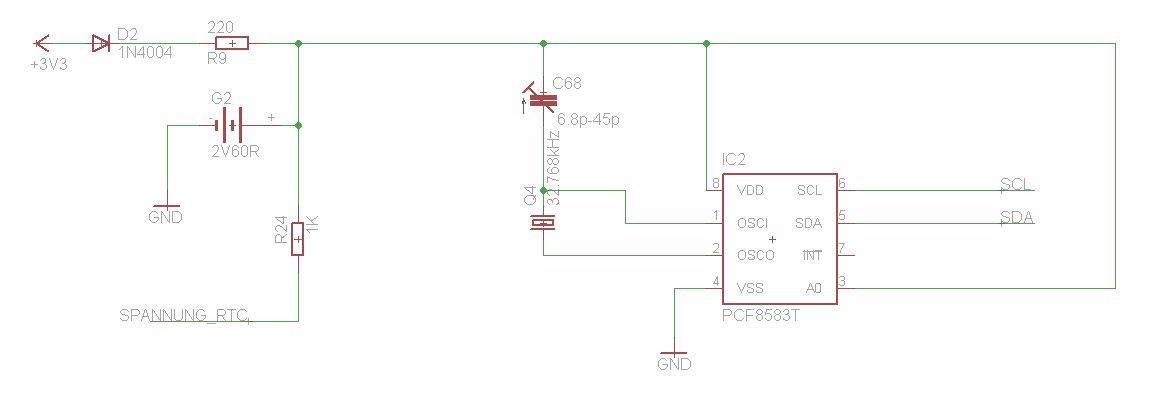

Ich habe ein Problem. Meine Mega644 hat eine RTC die zusätzlich mit nem
Akku versorgt wird. Wenn ich die Schaltung nun ausschalte, liegt am Bus
noch immer Spannung an.
Ich habe mal gemessen, wieviel Strom das frisst und liege so bei 0.6mA.
Das ist bei einem Akku von ca. 8 mA nicht sonderlich wenig.
Aus dem Datenblatt "Operating current (at fSCL = 0 Hz): max 50 μA"
Wie kann man sowas umgehen?
Ich habe den Schaltungsteil man Angehängt.
