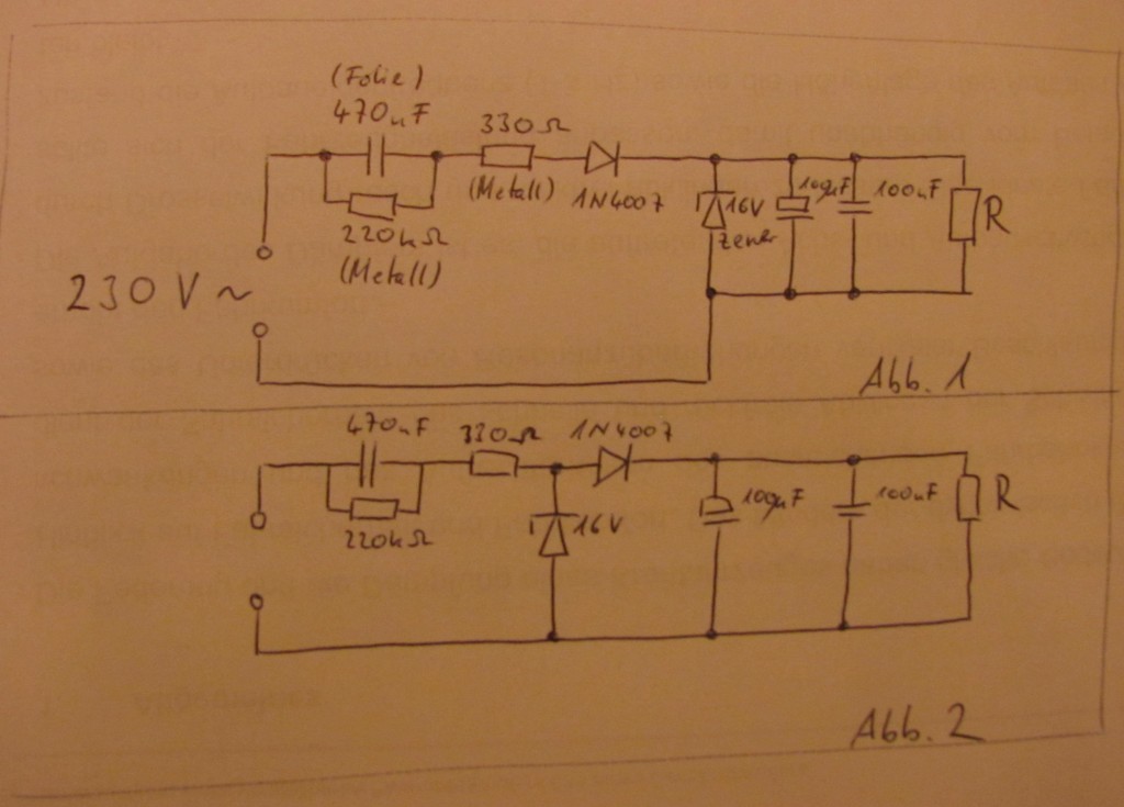

ich habe ein Kondensatornetzteil wie in Abb. 2 dargestellt (Siehe
Anhang) aufgebaut und bekommt eine stabile Spannung für R=1,5kOhm.
Wenn ich es wie in Abb. 1 aufbaue, also Gleichrichterdiode und
Zenerdiode getauscht, dann bricht die Spannung auch schon für
Lastwiderstände (R) von 3,9kOhm ein. Warum funktioniert das nicht? Wo
ist da das Problem? Wenn es unbelastet ist, bekomme ich die 16V.
Danke.
Grüße
Anton

Na weil in Abb. 1 der Kondensator sich nicht mehr entladen kann durch
die Diode.
Sobald der Kondensator voll ist, ist Ende. Dann arbeitet Deine
Gleichrichterschaltung
nur noch über den Widerstand paralell zum Kondensator und da kannst Du
Deine Schaltung nicht mehr groß belasten.
