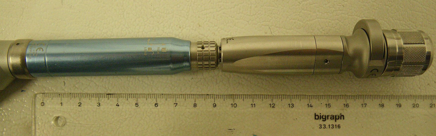

Hier noch ein Foto des Handstücks. Ich weiß, sauber bemaßt sieht anders
aus ;)
Links im Bild (blau) ist das eigentliche Handstück
rechts im Bild (Silber) ist ein Adapter für ein Dreibackenfutter, den
wir benötigen.
Ich hatte vorhin übrigens gelogen: der Außendurchmesser des blauen
Handstücks ist laut Hersteller 18,8mm.... leider immer noch zu wenig für
zB den Proxon Micromot MB 140/S....
An einen "Adapter" aus Epoxid Harz hatte ich auch schon gedacht. Leider
darf ich den Bohrer wahrscheinlich nicht permanent einmauern, falls er
dann doch noch mal für andere Projekte gebraucht wird.
Gast #3023027
> leider immer noch zu wenig für zB den Proxon Micromot MB 140/S....
Da legt man ein 20mm Durchmesser geschlitztes Rohr ein mit 0.5mm
Wandstärke und fertig ist der Adapter.
#3023032
Sieht doch eigentlich zylindrisch aus.
Also einen passenden Reduzierring mit einem Aussenbund drehen (lassen)
und den schlitzen, so daß er sich mit der Klemmung des Bohrständers auch
zusammenpressen kann. Damit müsste man das Handstück vorsichtig spannen
können.
Nachtrag: Sollte das Material des Reduzierrings zu dick sein um sich mit
akzeptabler Kraft klemmen zu können kann man auch 2 Halbschalen machen
(durchsägen)
Den Bund würde ich machen, daß der Reduzierring beim lösen nicht nach
unten durchfällt.
Gast #3023074
Ja, ich glaube zum Einspannen des ganzen Dings ist so ein Adapterring
mehr oder weniger unumgänglich. werde mal in der benachbarten Werkstatt
anfragen, ob die uns sowas bauen können. Würde den dann aber wohl mit
dem Proxon Universalhalter nutzen müssen, für den Bohrständer ist dann
bestimmt der ganze Aufbau an dem Handstück (Adapter für 3 Backenfutter
und eigentlicher Bohrer) viel zu lang.
Eigentlich ist es  ja auch egal, ob ich den Bohrer gen Werkstück oder
das Werkstück gen Bohrer bewege....
Hier sind aber so viele Tüftler am Werk, da möchte ich noch einen
Versuch watgen:
die ganzen Überlegungen sind für ein medizinisches Forschungsprojekt.
Durchführende sind (leider) deswegen Mediziner und keine Ingenieure oder
Techniker. Wir haben also eigentlich keine Ahnung ;)
Wir wollen mit unserem Bohrer später mal ziemlich präzise Löcher in
Knochen bohren. Auf dem Weg dahin müssen wir aus gegebenen Anlass noch
mal ein paar Grundlagen neu durchmessen. Daher müssen wir als nächsten
Schritt ein paar (100-200) Testbohrungen machen mit verschiedenen
Durchmessern in ein knochenähnliches Prüfmaterial.
Wir wollen dabei schon möglichst präzise Bohren (zylindrisches Loch,
gerade Linie, keine Auftreibung des Bohrkanals am distalen Ende...),
daher nicht aus der Hand. Wir könnten Bohrbuchsen als Führung nehmen,
die haben allerdings mehr Spiel als erwartet (alles medizinisches
Gerät). Daher war die nächste Überlegung: ein Schlitten (mit
Schwalbenschwanz-Führung) bewegt idealerweise den darauf fixierten
Bohrer auf den ebenfalls eingespannten Prüfkörper zu. Prüfkörper
einspannen ist einfach, da quaderförmig. Bohrer einspannen schon
schwieriger da zylindrisch mit nicht genormtem Durchmesser oder
"dreieckig". Daher die überlegungen von oben.
Wie wir das ganze beweglich montieren sollen weiß ich weiterhin nicht.
Mediziner lassen sich aber zumindest was technische Sachen angeht gerne
belehren.... ;)
VG!
