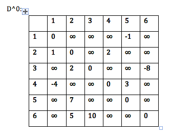

Hi Leute!
Ich frage mich schon die ganze Zeit ob es für den Floyd-Warshall
Algorithmus eine einfachere Berechnungsmethode gibt. Wenn ich das so
mache, wie ich das gelernt hab, braucht man da ja ewig für!
Bild hab ich euch angehängt!
Wenn ich nun bspw. in der neuen D^1 Matrix den Wert an der Stelle 2,1
berechnen möchte, dann rechne ich:
2,1: 2,a + a,1 = 2,1 + 1,1 = 1+0 = 1 Das "a" ist die Potenz der neu zu
berechnenden Matrix; hier also "1".
Nun vergleiche ich den errechnete neuen Wert mit dem Wert in der Matrix
D^0. Ist der neue Wert kleiner als der alte Wert wird der neue an die
Stelle 2,1 in der D^1 Matrix geschrieben. Ist der neue Wert größer als
der alte Wert wird der alte Wert übernommen.
Das die Diagonale immer 0 ist, ist mir klar. Deswegen war nun auch
dieses Beispiel nicht klug gewählt, da ich ja nur 0 drauf rechne.
Nun muss ich das ganze Prozedere für den neuen Wert 2,2 wieder
machen...; und es geht von vorne los.
Gibts da nicht was einfacheres? Kann man nicht im Vorfeld schon
irgendwie erkennen welche Werte gleich bleiben werden? Naja, die
Diagonal-Werte sind ja klar...

Hast du mein Vorgehen vielleicht kurz überprüft? Mach ich das richtig
bei diesem Floyd-Warshall?

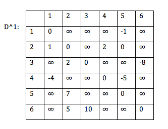

Ja, du hast natürlich Recht. Ich bastel da nun schon einige Zeit rum.
Ich hab euch nochmal ein Bild hochgeladen, dass nun die D^1 Matrix
zeigt. Ich wäre euch sehr zu Dank verpflichtet wenn sich jemand die Mühe
machen würde und von D^0 auf D^1 kontrollieren würde!
Das wär echt super Nett von euch!
#3023585
Welche Mühe? Das ist nur ein Fünfzeiler + die Initialisierung der
Distanzmatrix.
D^1 sieht so weit richtig aus...

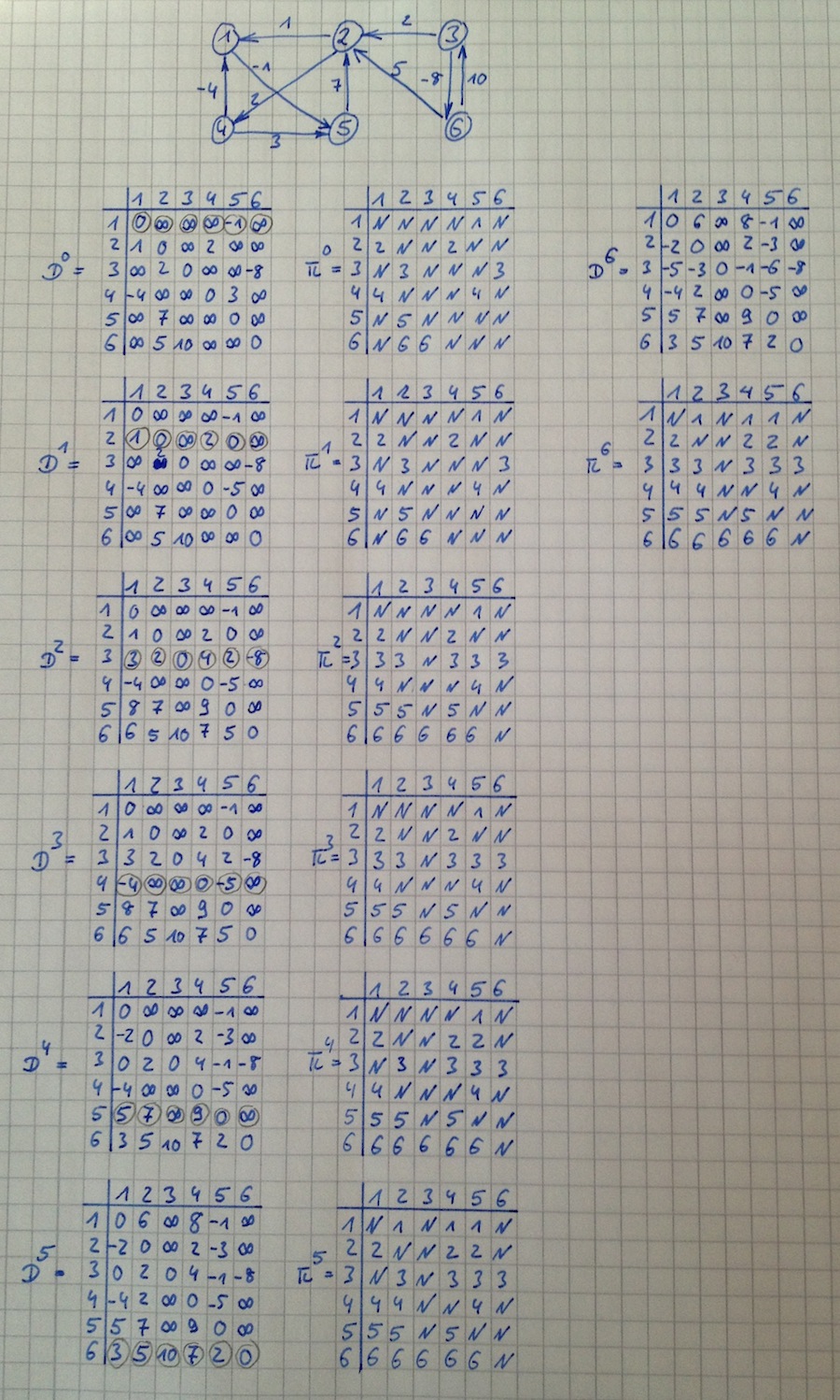

Hey, Danke für deine Hilfe!
Ich hab hier jetzt mal alle 6 Distanzmatrizen von Hand berechnet. Ich
würd nun gerne wissen ob da noch irgendwo ein Fehler drin steckt. Das
heißt, entweder du überprüfst mein Ergebnis oder du versuchst mir
irgendwie aus deinem Programm die Lösung zukommen zulassen?
Ich würd mich jedenfalls riesig über die Hilfe freuen!
#3024248
Passt!
