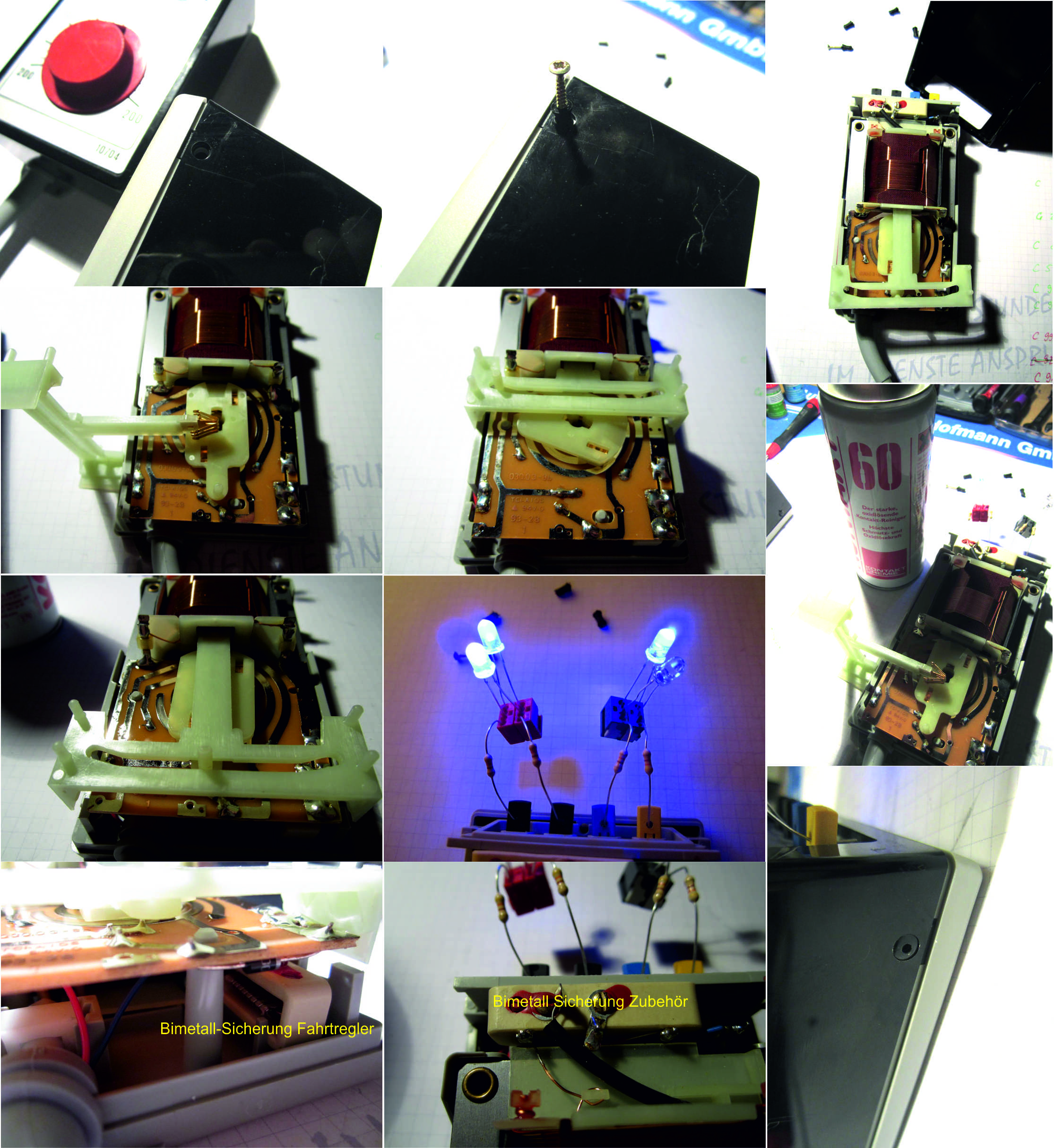

Hier mal ein paar Info's zum ROCO 10704  -  Eisenbahn Trafo 12VA
Problem:
Beim regelbaren Ausgang (Bahn) setzt stellenweise die Spannung aus!
Überprüfung ist für eine Elektrofachkraft sicherlich kein Problem... nur
auf muss man ihn bekommen.
Hier ein Paar Fotos (Tipps) zum gewaltfreien Öffnen.
Die vier Stopfen mit einem 1,8mm Stahl-Bohrer ca. 4mm tief mittig
anbohren, danach eine mini Spax (2,2mm Durchmesser) in das Loch
eindrehen und daran vorsichtig ziehen.
Bei mir lag das Kontaktproblem am Schleifer im Trafo. Kontakte
gereinigt, justiert und ein wenig Kontaktspray. Geht wieder super.
Zur Ausgangsspannungsüberprüfung hatte ich zwei antiparallel geschaltete
LED's mit Vorwiderstand an den Ausgängen. Da sieht man die evtl.
auftretenden Spannungsaussetzer sehr gut.
Jeder Ausgang ist separat mit einem Bimetall- Überstromschutz
ausgestattet. Zum testen einfach den jeweiligen Ausgang mal
kurzschließen.  Sicherheits- Abschaltung nach ~ 10sec.
