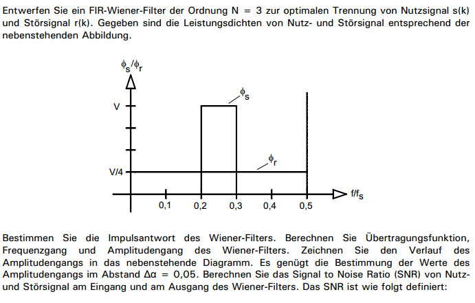

abend,
wie ich einen wiener filter mit einer diskreten AKF entwerfe ist mir
klar.ich verstehe nur nicht, wie ich von angegebenen leistungsdichten
auf die AKF komme.
zur erinnerung: die leistungsdichte (groß phi) ist die
fourier/z-transformierte der AKF (klein phi).
die lösung sagt folgendes:
das kann ich als korrespondenz so akzeptieren
die gesamtlösung ist:
interpretiere ich das richtig, dass die e funktion die verschiebung
darstellt? also:
wie berhält sich das vorzeichen? eine rechtsverschiebung (z - gamma)
bedeutet einen negativen oder positiven exponenten?

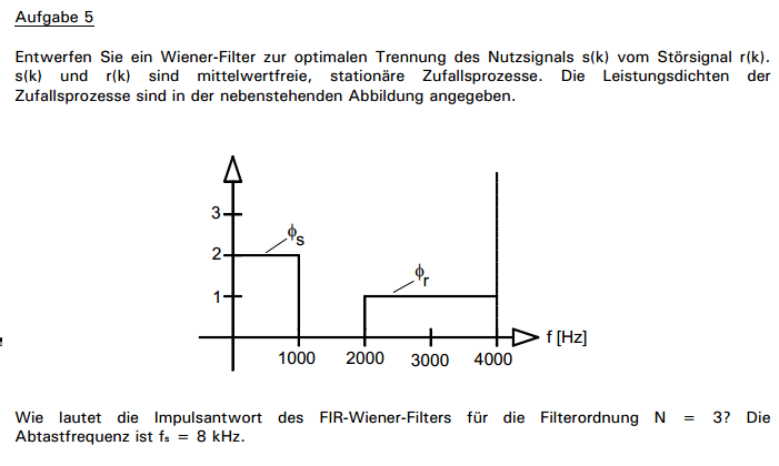

ich habe zu einer aufgabe (a2) nämlich keine lösung, und wüsste gerne ob
ich die richtigen AKFen habe:
