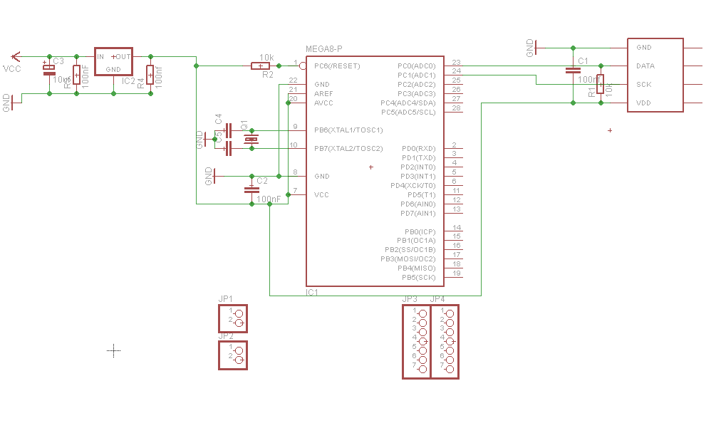

Hallo alle zusammen,
ich bin noch nicht so gut in Schaltungen entwerfen und wollte mal
nachfragen ob das so wie ich gemacht habe in ordnung geht.Weil ich die
Platine herstellen lassen möchte müssen alle Fehler vorher natürlich
beseitigt sein.Was mich auch noch interessiert kann der SHT an jeden
Port oder muss der am Timer oder so dran,weil im Bascom beispiel hängt
der an Timer1 und 0.Die Timer sind aber nicht konfiguriert.Unten die
Pins könnt Ihr vernachlässigen weil das wird nur ein Display sein und
das kreige ich locker alleine hin.Schonmal vielen dank im vorraus für
eure hilfe.
von andy (Gast)
Hallo,den kannst du an jeden Port dranhängen.
Ist so ok.
gruss
andy
von Bond (Gast)
Denke bitte daran den AREF mit 100nF an GND zu hängen und NICHT an AVCC!
wenn schon AVCC als Referenz dann per internem Schalter!
Schönes Wochenende!
