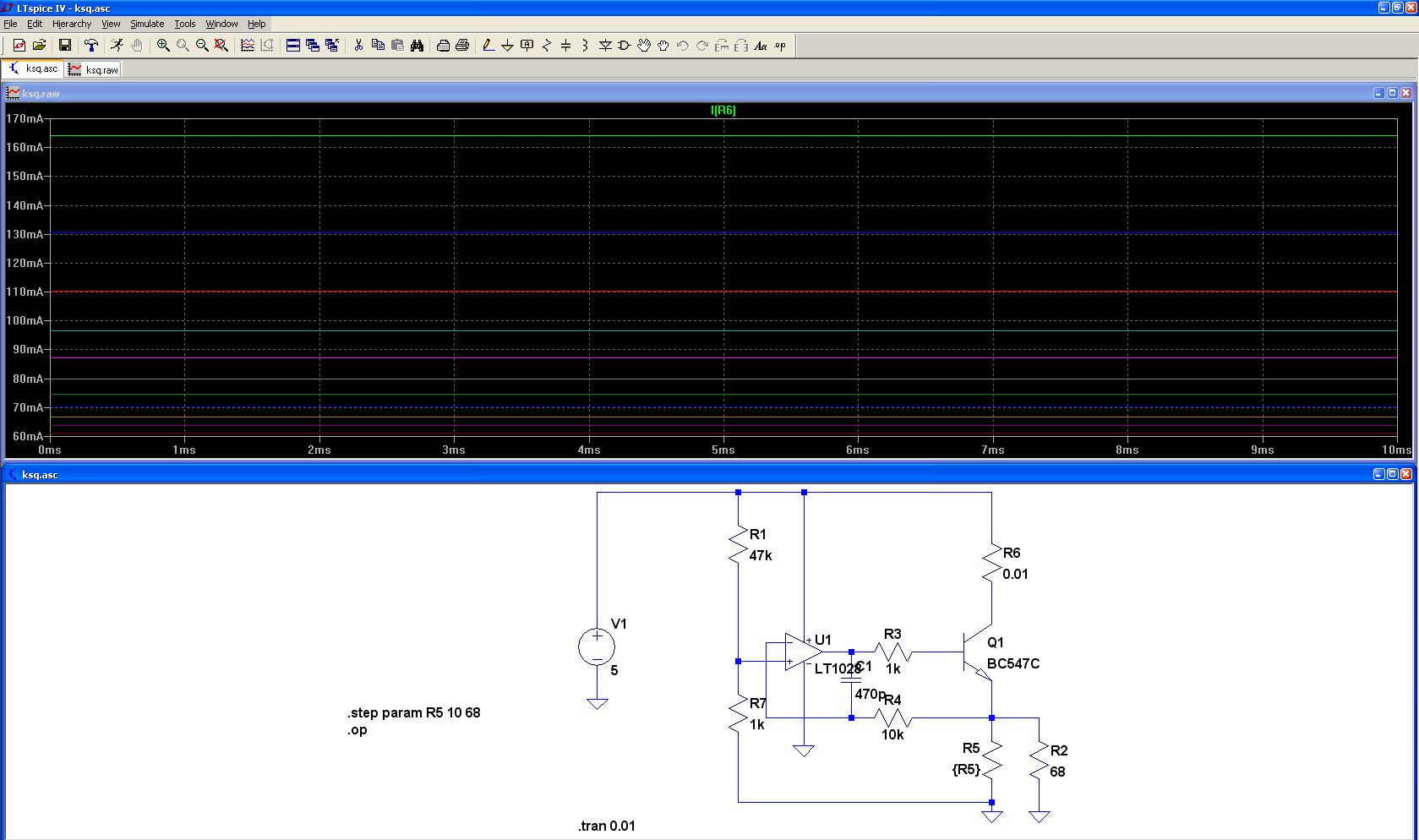

Ich habe hier eine einfache KSQ mit LTspice abgebildet.
Der Widerstand R5 ist Variable. Im Simulationsfenster sieht man die
verschiedene Stromstärken , gemessen am R6
Meine Frage wäre, habe keine Option bisher gefunden, wie ich die
verschiedene Widerstandwerte von 10 bis 68 Ohm im Simulationsfenster
darstellen kann. Beschriftung von der verschiede Farbige Linien.

Exportire das Ergebnis und verwende für die Darstellung Matlab, Scilab
oder whatever. Der Aufwand macht natürlich nur Sinn, wenn es für eine
Doku oder etwas ähnliches ist.

Nabend,
wenn du im Diagramm die rechte Maustaste klickst kannst du mit "Select
Steps" die einzelnen Parameter auswählen.
Musst dich halt durchklicken.
Eine direkte Kurvenbeschriftung habe ich auch noch nicht entdeckt.
