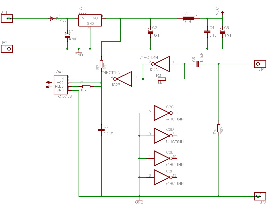

ich habe mir heute einen Konverter gebastelt, der digitale Signale der
HiFi-Anlage von Koax auf optische Leiter wandeln soll.
Allerdings zeigt dieser (siehe Anhang) ein seltsames Verhalten: Bei
normaler Betriebsspannung (7805 liefert 5V) funktioniert er nicht, erst
wenn ich die Betriebsspannung so weit runterdrehe, dass ungefähr noch
3,3V am Ausgang des 7805 anliegen, wird das Eingangssignal einwandfrei
gewandelt. Sonst erkennt die Anlage keinen PCM- oder
DolbyDigital-Datenstrom.

Der IC ist nicht zu langsam, aber es muss ein HC sein,
HCT geht eher schlecht.
Ansonsten 100Ohm in Serie zu C5 schalten und evtl. C5 auf 10nF
verkleinern.
Und wenn das nicht hilft, R3 durch ein 47k-Trimmer ersetzen
und auf optimale Funktion abgleichen.
Gruss
Jadeclaw.

Der Unterschied ist der, dass HCT pegelmässig auf TTL abgestimmt ist.
Und dass scheint bei dieser 'Quasi-Analog'-Beschaltung Probleme zu
bereiten.
Ich habe das schon öfters in dieser Art gesehen und jeder hatte HC
drin.
Gruss
Jadeclaw.

HC einsetzen,mit Widerständen kann man dann immer noch experimentieren.
In meinem Konverter ist das Gleiche drin mit einem HC.
Gruss
Jadeclaw.

Vielleicht macht´s auch Sinn, den 10k R durch einen 47k oder 100k zu
ersetzen, denn der Eingang vom coaxialen Signal liefert nur 0.5V ss und
das reicht eventuell nicht, um den ersten Inverter auf den jeweils
entsprechenden Pegel zu zwingen. Macht man den Eingang also
hochohmiger, sollte die Empfindlichkeit steigen. Insgesamt gesehen ist
diese "Gurken-Lösung" aber doch recht anfällig gegen
Betriebsspannungs-, Temperatur- und Bauelementetoleranzen. Ein
schneller Rail-To-Rail OP-Amp im Eingang brächte die Pegel sicher
besser und störungsärmer auf TTL-Level und man könnte auch noch eine
gewisse Filtercharakteristik mit einbauen...

U heißt ungepuffert. Ein ungepufferter Baustein an dieser Stelle in der
Schaltung macht Sinn. Er wirkt ähnlich wie ein analoger Verstärker.
Mit einem gepufferten IC hatte ich in einer ähnlichen Anwendung mal
Probleme, dieses erzeugte während des Flankenübergangs (fast)
unsichtbare Schlenker. Der darauf folgende schnelle Zähler hat diese
aber mitgezählt. Nur mit einem sehr teueren Oszi war es auch zu sehen.
Nach dem Einsatz eines U-Typs funktioniert die Schaltung wie geplant
und die Schlenker waren weg.
