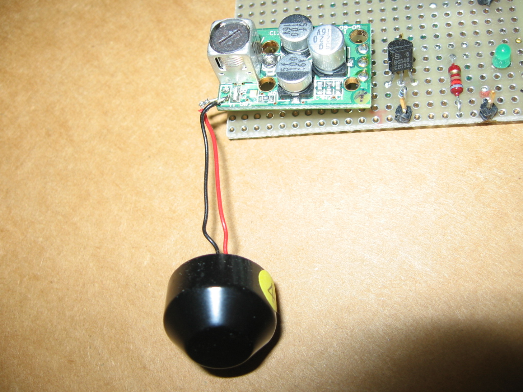

Abzugeben ist ein fertiges Modul SRM400 incl. 400EP14D Transducer (125

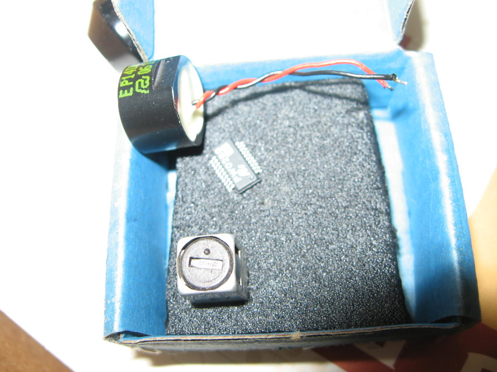

Grad ÖW), sowie zusätzlich als Ersatzteile oder zum Aufbau eines 2
Moduls:
1 Sonar Transducer 400EP18A - 85 Grad Öffnungswinkel
1 Sonar Ranging IC PW0268
1 Ultrasonic Matching Transformer

Das Modul wurde zum Test auf eine Lochrasterplatine gelötet und mit
einem C51 Controller zur Auswertung kurz anprogrammiert.
Dargestellt wurde ein virtuelles Radarabbild sowie Daten zur
Entfernungberechnung. Wegen Projektwechsel wurde das aber nicht
weiterverfolgt. Lieferung ohne C51 Controller.
