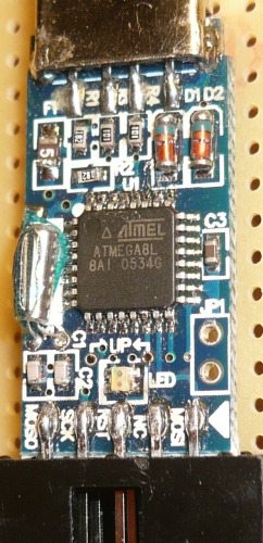

Hallihallo,
kann mir jemand freundlicherweise sagen, wie man mit so einem
preisgünstigen USBasp (ohne Anleitung) bewaffnet einen auf 128kHz
(CKSEL=watchdog) gefusten Tiny wieder ansprechbar bekommt, falls
möglich?
Welchen Frequenzbereich das Ding überhaupt kann, ist mir unbekannt. Im
MHz-Bereich funktioniert er einwandfrei. In der Artikelbeschreibung hieß
es nur "Software controlled SCK option to support targets with low clock
speed (< 1.5MHz)". Auf "avrdude -B 100.." folgt das "cannot set sck
period."
Gibts da eine Möglichkeit, nen TINY2313 auf 128kHz mit diesem USBasp
anzusprechen und wenn nicht, was sollte ich dafür am besten (billigsten)
beschaffen?
http://www.ebay.de/itm/ws/eBayISAPI.dll?ViewItem&item=170735862090

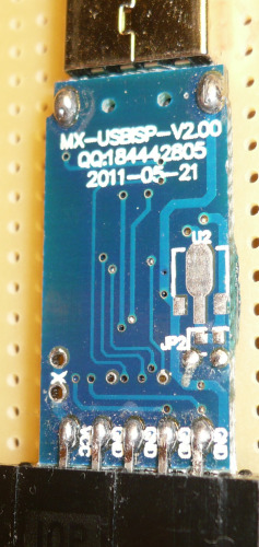

Gast #3027630
> cannot set sck period.
das hatte ich auch mal, ich musste ein update von der firmware machen.
Dafür brauchst du wohl einen anderen programmer oder einen arduino
(damit hab ich das gemacht). Der usbasp mit alter firmware sollte
vielleicht noch einen "slow" jumper haben, seit der neuen firmware geht
das mit -B.
Gast #3027674
Scheint so. Einen Jumper hat das Board leider nicht aber ich konnte den
Pin 25 mit Masse verbinden und das verlangsamt nun merklich den
Transfer. Einen neuen 2313 kann ich damit normal lesen und schreiben.
ABER: Mit dem auf 128kHz gefusten (nur Low Fuse Byte von 64H auf 66H,
verifiziert) kommt nur Salat, schon die Chipsignatur ist falsch, EEPROM
und Flash werden auch falsch ausgelesen. Wieso das?

Gast #3049634
Um den dummen Anfängerfehler mal aufzuklären - vielleicht hilfts mal
jemandem:
Man sollte nicht vergessen, daß bei den AVR im Auslieferungszustand
teilweise die Prescaler schon geschaltet sind. Z.B. 1:8 beim Tiny2313.
Schaltet man die Clocksource dann auf 128KHz, läuft der Systemtakt auf
128/8= 16kHz - kann also mit max. 16/4= 4kHz SCK programmiert werden.
Fischls USBASP läuft, beim Jumpern auf Slow Clock aber auf 8kHz -->
BOING!
Lösung war, wie schon empfohlen, mir nen anderen USBASP mit aktueller
Firmware zu löten, den man entsprechend runtertakten kann. Dabei stellte
sich noch heraus, dass die 4kHz SCK in dem Fall schon grenzwertig sind
und ich 2kHz vorzuziehen sind.
Juhu ein Tiny gerettet! :-)
