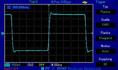

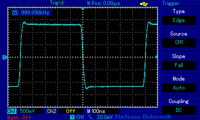

ich habe mir vor kurzem das  UTD2052CEL von Uni-T gekauft. Nun fällt mir
auf, dass ich am Triggerpunkt immer nur die Steigende Flange angezeigt
bekomme, egal was ich bei "Slope" eingestellt habe (rise oder fall). Das
kenne ich von den Teks bei der Arbeit anders.
Soll bei den Teks:
rise > Am Triggerpunkt steigende Flanke > z.B. von 0V zu 5V
fall > Am Triggerpunkt fallende Flanke > z.B. von 5V zu 0V
Ist beim UTD2052CEL :
fall > Am Triggerpunkt steigende Flanke!!
HW-Version 2.00
SW-Version 1.10
Hab ich was übersehen?

Danke für die Antwort.
Ich hatte als Triggerkopplung AC verwendet und dann wurde immer nur die
steigende Flanke angezeigt.
Mit DC-Kopplung, wie bei ihren Sceenshots auch eingestellt, funktioniert
alles super.
