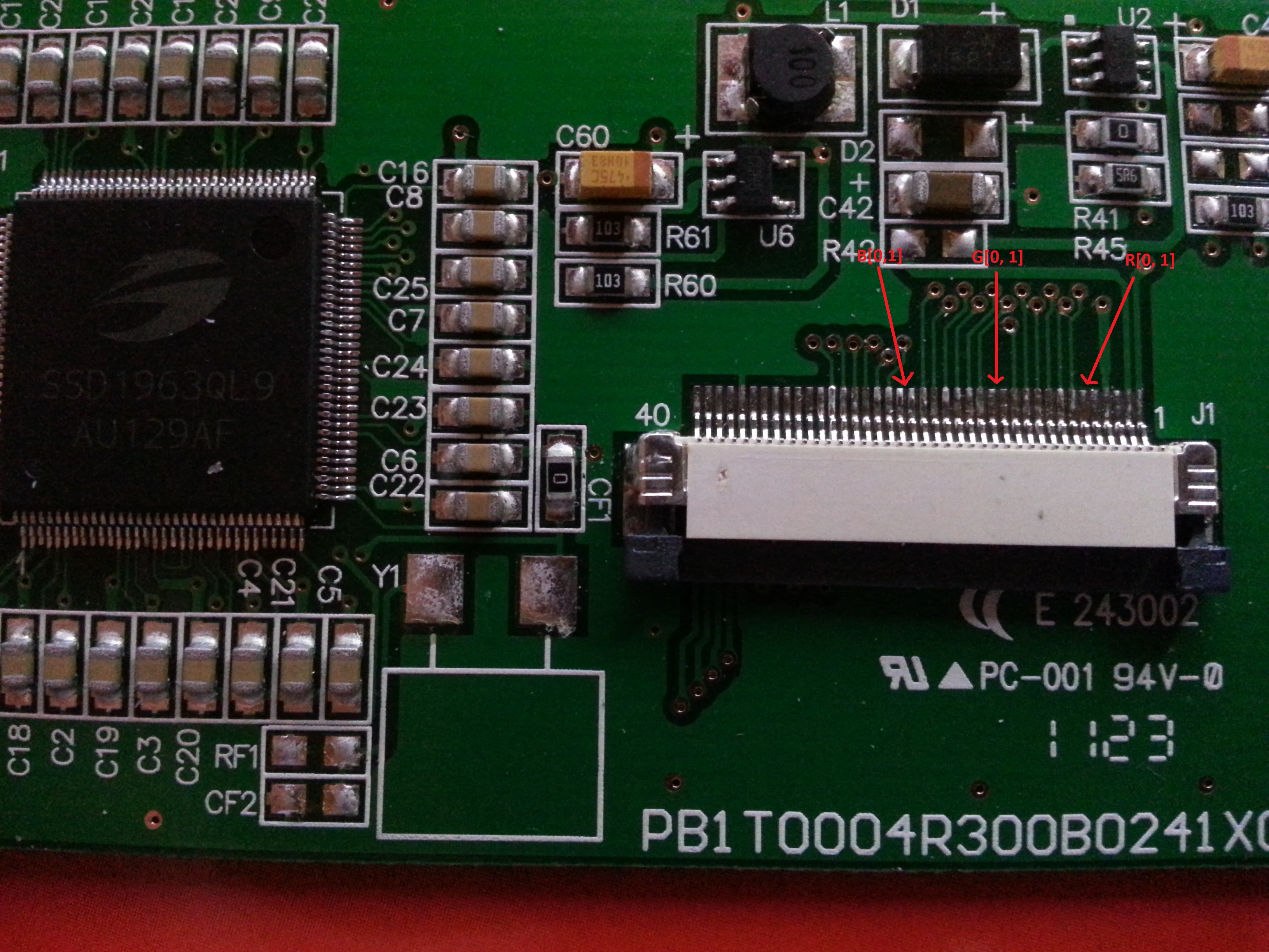

Hallo
ich habe mir das 5" 800x480 TFT Display von NHD samt zugehörigem
Controller-Board gegönnt.
Bei dem Display handelt es sich um ein 24Bit fähiges TFT-Panel und auf
dem Board ist ein SSD1963 platziert welcher ebenfalls 24Bit fähig ist.
Ergo habe ich in meiner Implementierung den SSD auf 24Bit betrieb
initialisiert mit dem Ergebnis dass nur Farbgularsch auf dem Display zu
sehen war.
Nachdem ich gefühlte 30 mal meine Pinbelegung sowie die Anschlüsse der
FFC-Kabel kontrolliert und die Initialisierung überarbeitet habe ist mir
aufgefallen dass auf dem Board nur 6Bit von 8Bits pro Farbe des TFTs mit
dem SSD1963 verbunden sind(siehe Bild).
Nun bin ich mir nicht sicher ob ich die fehlenden 6 Pins mit dünnen
Drähten nachlöten oder das TFT samt Board und entsprechendem Kommentar
zurückschicken soll.
Ich finde zumindest keine Erklärung dafür weshalb sie die 6Bit nicht
verbunden haben.

Okay jetzt ist auch die Letzte Hoffnung gestorben.
Durchpiepen aller Verbindungen vom TFT-Panel zum Controller ergab
folgendes Ergebnis:
R0 -> nc
R1 -> nc
R2 -> LDATA12
R3 -> LDATA13
R4 -> LDATA14
R5 -> LDATA15
R6 -> LDATA16
R7 -> LDATA17
G0 -> nc
G1 -> nc
G2 -> LDATA6
G3 -> LDATA7
G4 -> LDATA8
G5 -> LDATA9
G6 -> LDATA10
G7 -> LDATA11
B0 -> nc
B1 -> nc
B2 -> LDATA0
B3 -> LDATA1
B4 -> LDATA2
B5 -> LDATA3
B6 -> LDATA4
B7 -> LDATA5
Somit hat sich das auch erledigt.
Fazit: Finger weg von NHD Controllerboards...
