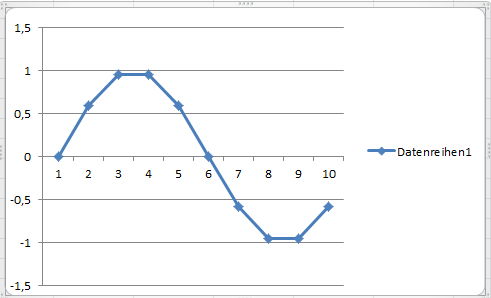

Marek N. schrieb:
das mag auf die kontinuierliche fouriertransformation zutreffen, aber
nicht auf die diskrete.
@t: ein bisschen selber rechnen darfst du schon ;) werde dennoch ein
beispiel machen, auf die gefahr hin dass es (mit evtl. fehlern) hirnlos
abgeschrieben wird.
d.h.: nyquist beachten, beliebigen sinus df transformieren
die dft-länge muss ein vielfaches der periodendauer sein, sonst bekommst
du den leck-effekt mit rein.
hier ein beispiel für 10*f_0 = f_s, länge DFT = 10 (10 abtastpunkte für
1 periode)
im letzten schritt darf man nicht mit der endlichen geometrischen reihe
verinfachen. in die falle bin ich erst getappt.
das spektrum ist dann:
interessant hier ist die analogie zum kontinuierlichen sinus mit seinen
imaginären diracs, der zusammenhang war mir bis jetzt auch nich bewusst.
kann man sicher irgendwie überführen.
man beachte hier auch die symmetrie, die sich daraus ergibt, dass es ein
reelles zeitsignal ist:
mehr dazu:
http://de.wikipedia.org/wiki/Diskrete_Fourier-Transformation#Sonderfall:_DFT_f.C3.BCr_einen_reellen_Vektor
bei der rücktrafo nicht wundern dass was komplexes rauskommt, das ist
normal.
