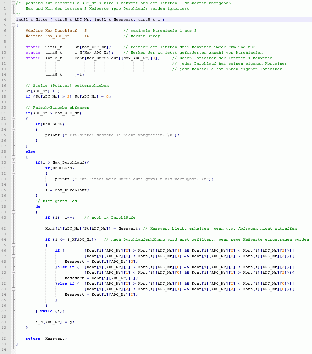

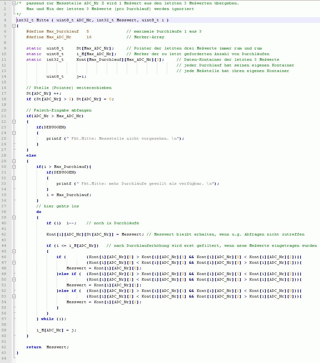

von Prototyp (Gast)
genau Laura!
hier endet die Diskussion, wo sie gerade anfängt interessant zu werden.
(Deshalb mein Kommentar auch ein halbes Jahr später)
Selbst wenn man davon ausgeht, daß in jeder Schwingung (gezappel) Info
steckt, sollte man nach meiner langjährigen Erfahrung grundsätzlich
einen Mittenwertfilter einsetzen bevor man die Ergebnisse mit o.g.
Verfahren weiterverarbeitet. Über eine Eliminierung der Störeinflüsse
reden wir hier nat. nicht. Ungewollte, unperiodische Spitzen lassen sich
nicht immer vermeiden.
Ich benutze gerne einen 1 aus 3 Spike(?)-Filter. Mit den Begriffen kenne
ich mich nicht so gut aus, aber am besten ich hänge mal eine C-Funktion
zum Verständnis an.
Ich würde gerne lesen, daß jemand das effektiver schreiben kann. Von der
Funktion bin ich allerdings mehrfach überzeugt worden.
Gerade, wenn man auf fast jedes Sampeln angewiesen ist, kenne ich gar
keine andere vernünftige Filterung als Alternative.
Aber auch mit mehr Verarbeitungszeit zur Verfügung und nur einen
Durchlauf (i=1)der Funktion kann man das Ergebnis rekursiv wieder zur
"Vorqualifizierung" benutzen. Wie gesagt, was hier Standardbegriffe
angeht, bin ich ungebildet. Deshalb nenne ich es mal einen rukursiven
Mittenwertfilter:
Man "füttert" die Funktion "Mitte" dann nur noch mit Werten, die dem
vorherigen Ergebnis angenähert wurden.
einfaches Bsp.:
Messergebnis = Mitte(Messplatz_1, ((Messergebnis+ADC_Wert)/2), 1);
schön schnell, wenn auch nicht gerade Data Memory-sparend, selbst wenn
man int32_t entsprechend anpasst.
Und dann kann das eigentliche Filtern losgehen.
Viel Spaß und nicht ärgern lassen
P.
