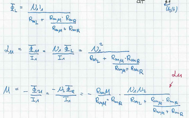

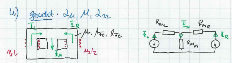

ich habe eine Frage bezüglich einer Aufgabe zur Induktion L und der
Gegeninduktion M.
Gegeben sei ein M-Kern. Auf dem linken sowie auf dem rechten Schenkel
befinden sich zwei Spulen der Wicklungszahl N die mit einem Strom I
durchflossen werden. Die Anordnung ist demnach symmetrisch.
Nun sollen für beide Spulen L und M allgemein berechnet werden.
Mein Ansatz hierzu war den Eisenkern als Ersatzschaltbild zu zeichnen
und mittels Überlagerungssatz zu berechnen.
Dies funktioniert bis zur Selbstinduktion der Spulen recht gut.
Allerdings ist mir die Lösung zur Induktion der Spule 1 in Spule 2
irgendwie schleierhaft.
Kann mir hier jemand auf die Sprünge helfen?
Die Idee: L11 = L22, I2 = 0; RmL ist der magnetische Ersatzwiderstand
des linken Schenkels, RmM analog dazu mitte, und RmR der rechte
Schenkel.
"Ohm'sches Gesetz" der Induktion
Soweit stimme ich mit der Lösung auch überein.
Verstehen kann ich allerdings nicht folgenden Schritt:
Und zwar, warum bei beiden Formeln zuerst die Wicklungszahl N ignoriert
wird, aber auch, wieso hier Phi_21 zu I_1 gesetzt wird.
Ich dachte eigentlich, dass die Induktion in Spule 2 verursacht durch
den magnetischen Fluss von Spule 1 zustande kommt. Nach dieser folge
allerdings erzeugt sie die induktion selbst was aber mit dem Strom I_1
nicht zusammenpasst.
Außerdem verstehe ich nicht, warum das Verhältnis N2 zu I1 = RmM/(RmM +
RmR) gesetzt wird.
Ich hoffe, es kann mir jemand helfen. Falls gewünscht, kann ich ja noch
eine Zeichnung dazupacken.
Vielen Dank,
Grüße M. Schwaikert
Gast #3031524
mit Bild kann ich mir es um einiges besser vorstellen, als gestern ohne
Bild.
Zunächst einmal zur Beschriftung (weiß nicht ob es Dir klar ist):
Phi_L ist gemäß Deiner Formel nicht wie im Bild eingezeichnet der
gesamte magnetische Fluss im linken Schenkel, sondern, nur der
magnetische Fluss im linken Schenkel, welcher durch die Wicklung 1
erzeugt wird.
Berechnung L_11:
Fluss der nur durch Wicklung 1 erzeugt wird und Wicklung 1 durchflutet
Berechnung L_22:
Fluss der nur durch Wicklung 2 erzeugt wird und Wicklung 2 durchflutet
Berechnung M = L_21 = L_12
Fluss der durch die Wicklung 1 erzeugt wird und Wicklung 2 durchflutet
(oder umgekehrt)
Rechnung zu M also:
Phi_L = Fluss erzeugt durch Wicklung 1 hast Du schon berechnet. Dieser
fließt durch den linken Schenkel und teilt sich als Fluss in
Mittelschenkel und Fluss in rechten Schenkel auf. Wicklung 2 ist auf dem
rechten Schenkel. Du brauchst also den Anteil von Phi_L, welcher durch
den rechten Schenkel fließt => "Stromteilerregel"
Damit folgt für den verketteten Fluss durch Wicklung 2 hervorgerufen
durch Wicklung 1:
Phi_21 = N_2 * Phi_L *(RmM / RmM+RmR)
Und M:
M = -Phi_21 / I_1
