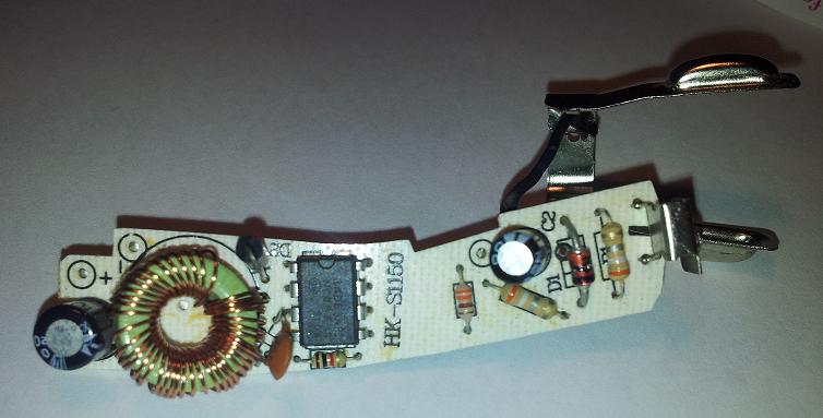

Der MC 30634 wird unter anderem in meinem KFZ Ladegerät von Samsung
verwendet mit einer Ringkerndrossel/spule verwendet.
Für den MC 30634 soll eine Spule zwischen 100-500uH verwendet werden.

Ich habe mein KFZ Ladegerät geöffnet und so wie es aussieht haben die
dort eine Enstörspule verbaut. Oder nicht?
Vermutlich sowas von Reichelt "Ringkerndrosseln TLC 1,0A - 100 µH"
Sollte ich für beide Schaltregler von Reichelt diesen kaufen? L-PISR
100µ oder wenn ich nur 1,2A L-PISM 100µ
Danke für hilfe
von Harald W. (wilhelms)
Es gibt auch Ringkerndrosseln die nicht zur Enstörung dienen.
Der Unterschied ist, das bei Entstördrosseln die störende
Energie zum Teil im Kernmaterial vernichtet werden soll. Man
nimmt also bewusst ein Material mit hohen Verlusten. Ein solches
Verhalten ist aber bei Schaltreglern eher unerwünscht. Nimmt
man trotzdem Entstördrosseln für einen Wandler, so wird der
zwar funktionieren, aber einen schlechteren Wirkungsgrad haben.
