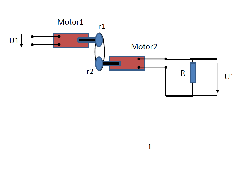

Hallo ,
ich will eine DC motor belasten, dass er ein Drehmoment erzielt und mehr
als der Lerrlauf strom zieht. ich habe vor über eine Kette zwei motoren
Wellen zu verbinden ,so dass die beiden Motoren  gegenseitig drehen  .
sind meine Überlegung richtig oder gibt eine andere schlaue variante?
Gast #3030750
Genau als Bremslast , und jetzt wie Berechne ich mein Strom, den der
zweiten Motor zieht ? und der Zweite motor ist auf 12 V ausgelegt , soll
ich einfach im leerlauf drehen lassen ?

Nein. Der arbeitet als Generator. Also brauchst du eine variable Last
(Widerstand).

Anfänger schrieb:
> also , ein Wiederstand in reihe mit dem Motor ?
Natürlich parallel zum zweiten Motor, der ja als Generator arbeitet.
Besser, aber aufwändiger wäre eine Konstantstromsenke. Die könnte man
einstellbar gestalten.

also ,im Anhang ist ein Bild , das mein Konzept zeigt . sind jetzt meine
Überlegungen richtig ? soll ich an meinem 2.motor eine Batterie
Anschließen ? wenn der zweite motor 2 als Generator betrieben wird .
übrigens Stromsenke habe ich nicht , habe nur widerstände (
verstellbare) oder elektronische lasten
 @ Sebastian W. kannst du mir eine skizzee zeichnen von deinem Konzept
mit dem Rad und Gewicht  . ich finde es nicht aufwändig da ich nur ein
Mortor brauche und anhand der Physik kann ich alles berechnen . das
waäre echt hilfreich für mich.
Genauso sollst du es machen. Aber eine Batterie wäre nicht so gut, unter
Umständen kann die vor Freude platzen.
Eine elek. Last geht auch. Es geht darum das du den Motor belastest. Ist
sogar besser als Widerstände, da diese wohl etwas warm werden könnten.

Ok , super also dann schließe ich dann einfach ein Netzteil an dem Motor
2 (12 V ) oder lasse ich einfach offen , weil er energie produziert
(Generatorische Betrieb ) ? in welche größen ordnung sollte der
Widerstand sein ,

Was soll dir jetzt offen lassen bringen?
Wo sollte die Energie hin bzw. welche Last bildet der Motor damit noch?
Genau, seine Reibung und seine Trägheit sind jetzt noch relevant, aber
dann könntest du auch einfach nur eine kleine Schwungscheibe montieren
statt eines Motors...
Der Widerstand sollte in der Größenordnung sein, dass er das aushält,
was der Motor liefert. Willst du das jetzt vorgerechnet bekommen?
R = U/I und P=U*I sollten hier reichen...
Gast #3032294
Ergänzung: Wenn du Motor 2 an ein Netzteil anschließt, dann begrenzt du
einfach den Strom so, dass Motor 1 genau soviel Last sieht, wie du haben
willst (Stromaufnahme Motor 1 = dein gewünschter Wert)

Noch ein Hinweis:
Ein Widerstand als Last an Motor 2 bewirkt: das Bremsmoment steigt
linear mit der Drehzahl an. Denn: die Spannung hängt von der Drehzahl
ab, und bei einem festen Widerstand daher auch der Strom. Und der Strom
bestimmt das Drehmoment. Bei kleiner Drehzahl ist die Bremswirkung also
sehr klein - oder man muss den Widerstand entsprechend verkleinern.
Eine Konstantstromsenke hätte den Effekt, dass das Bremsmoment
drehzahlunabhängig konstant bleibt.

#3032394
Aber das kann in die Hose gehen. Ein (normales) Netzgerät hat nur
1-Quadranten-Betrieb, das heißt: es kann nur Strom im Spannungsbereich
von 0...+xxV abgeben. Wenn der Motor als Generator jetzt am Netzgerät
hängt, kann
bei Fall 1 (+ des Motors an + des Netzgerätes; dto. beim -):
- entweder das Netzgerät wegen Rückspeisung zerstört werden (Spannung zu
hoch),
- oder es fließt überhaupt kein Strom
- oder Motor 2 treibt selber an (Strom fließt vom Netzgerät zum Motor).
bei Fall 2 (Motor anders herum gepolt angeschlossen):
- das Netzgerät spinnen oder auch zerstört werden (negative Spannung am
+ Ausgang des Netzgerätes).
Gruß Dietrich

Mein ziel ist nur der erste Motor belasten dass er ein Strom zieht , der
größer als der leerlauf strom , nicht mehr nicht weniger . ich muss kein
4-Q schaltung basteln und mit dem bremsen ein Akku Aufladen..... , ist
zemlich einfach !
ich Werde so bauen , wie es im bild ist , die Ausgagn des 2. motor wird
mit Widerstand verbunden
Die Spannung Am Ausgang Uaus =Kn*n2 ( Uaus: indutzierte Spannung, Kn
mechanische Konstante ! ), n2=n1*(r1/r2)
