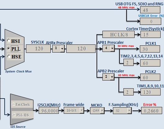

ich möchte in meiner Applikation den Timer3 einsetzen. Dieser soll
zyklisch jede 1ms einen Interrupt auslösen.
SystemCoreClock = 120 Mhz
Timer3 Clock    =
((SystemCoreClock*AHBx_Prescaler)/AHB1_Prescaler)*AHB2_Prescaler =
((120Mhz*1)/4)*2 = 60Mhz
  TIM3_TimeBaseInitStructure.TIM_Period = ?;
  TIM3_TimeBaseInitStructure.TIM_Prescaler = ?;
  TIM3_TimeBaseInitStructure.TIM_ClockDivision = TIM_CKD_DIV1;
  TIM3_TimeBaseInitStructure.TIM_CounterMode = TIM_CounterMode_Up;
Wie müsste ich TIM_Period und TIM_Prescaler einstellen, damit der Timer
3 jede 1ms einen Interrupt auslöst. Wie müsste ich rechnerisch vorgehen

#define MCK        60000000
#define FREQUENZ_  1000    //- 1ms
#define PRESCALER  2
#define TIM_3PERIOD_1MS     (u16)(MCK/PRESCALER/FREQUENZ_)
  TIM3_TimeBaseInitStructure.TIM_Period = TIM_3PERIOD_1MS;
  TIM3_TimeBaseInitStructure.TIM_Prescaler = PRESCALER;
