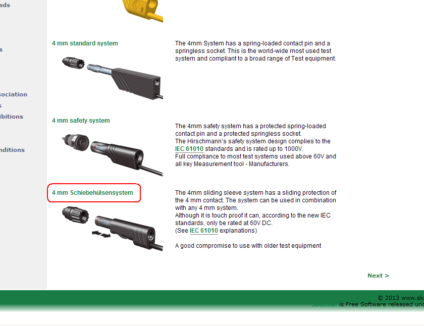

Hallo Leute,
anstelle der "altbewährten" 4mm-Bananenstecker werden jetzt ja
zunehmend sog. Sicherheitsstecker mit zusätzlicher Kunststoff-
Hülse verwendet. Gibt es eigentlich eine Art Norm für diese
Hülse (Aussen/Innendurchmesser)? Zumindest die Wanddicke dieser
Hülse scheint bei unterschiedlichen Steckern unterschiedlich zu
sein. Neben diesen normalen Steckern gibt es ja noch Schiebe-
hülsenstecker, bei denen diese Isolierhülse beim Einstecken
in normale Buchsen nach hinten geschoben wird. Wie kann man
diese Stecker noch nennen, speziell auf Englisch? Ich wollte
mir ein paar von diesen Steckern anschaffen, und habe sie
vergeblich bei ebay gesucht.

Gast #3034231
Im Ausbildungsbereich sind die sogar verpflichtend. Zum Schutz der armen
Azubis. Entweder die mit feststehender Hülse oder die mit der
Schiebehülse.
