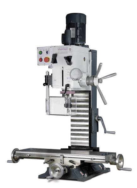

Hallo im Rahmen einer Haushaltsauflösung muss eine Opti F 40 (Bj. ~99, 300-350kg) Bohr-Fräsmaschine abtransportiert werden. Sieh steht im Keller eines Einfamilienhauses. Da ich keinerlei Erfahrung im Transport solcher Maschienen hab, hoff ich dass hier jemand vom Fach ein paar Tips geben kann. Opti F40 E, Nachfolgemodell der Opti F 40 jedoch mit verkleideter Säule statt freier Rundsäule, alles andere sieht sehr ähnlich aus: http://www.optimum-maschinen.de/produkte/fraesmaschinen/f-40-e/index.html 1. Ich nehme an, die Maschiene kann problemlos zerlegt werden und das schwerste Einzelzück (Tischplatte?, Rundsäule?) wiegt nicht mehr als 100kg? 2. Die einfachste Möglichkeit zum auseinanderheben der Einzelteile dürfte ein an einer Stützstrebe befestigter Schwenkarm sein, an dem ein Kettenzug befestigt ist? 3. Zum Transport aus dem Keller nimmt man am besten 4 Mann die das jeweilige Teilstück an 4 Tragegurten heben, so dass jeder max. 25kg zu tragen hat??? 4. Können sowas "normale" Umzugsfirmen, oder muss man da Spezialfirmen beauftragen? Danke für eure Antworten.

Hallo, ich habe meine F40 schon zwei mal umgezogen. Nimm den Kopf oben mitsamt Motor ab, als kräftiger Busche kann man den alleine tragen. Dann schraubst du am Fuß die Säule mit vier Schrauben ab. Die Säule ist leicht, der untere Teil geht zu zweit gerade so. Vorsicht, der Kopf muss einigermaßen senkrecht transportiert werden, sonst läuft das Getriebeöl aus. Gruß Bernhard
>...sonst läuft das Getriebeöl aus. ahhh, sehr guter Tip. Hast du für den Transport im Auto ein kleines Untergestell mit Loch in der Mitte für die Pinole gemacht? >Die Säule ist leicht, hmmm, wenn ich die Masse für die Säule nehme (~12cmx110cm, 7874kg/m**3) komme ich auf ~97kg. Ist die innen hohl? >der untere Teil geht zu zweit gerade so. Ich nehme an du meinst Tischplatte und Kreuztisch getrennt. Seid ihr alle so stark, oder wo bleibt denn sonst das Gewicht von 300-350kg. Danke für die Tipps.
Hallo K.M. ich habe sie im Auto gelegt, daher der Tipp... Würdest du so eine Säule aus VOLLMATERIAL herstellen? Ich meinte "der untere Teil" und "kräftiger Busche". In ordentlicher Haltung schafft man mit Tragegurten 100 Kg pro Person, bei 50 Stufen Gartentreppe etwas weniger. Falls du vorher etwas üben möchtest, kannst du mit deinen vier Mann gerne mal bei mir vorbeikommen, ich habe da noch ein Gerüst an der Garage :-) Viele Grüße Bernhard
Hallo Bernhard, >Würdest du so eine Säule aus VOLLMATERIAL herstellen? also Ahnungsloser ja, dachte das Ausbohren ist teurer als die zusätzlichen Materialkosten, zur Stabilität trägt der Kern ja nur wenig bei. Anscheinend nimmt man aber dafür Rohre mit ohne Kern. >... schafft man mit Tragegurten 100 Kg pro Person, uih, bei 40kg drücken meine Bandscheiben schon auf den LassSofortFallen-Nerv. Wenn man dann noch etwas Sicherheitsreserve fürs umsetzen im Treppenhaus bzw heben übers Geländer haben will kommt man dann auf 4 Mann. >Tragegurten Mit Tragegurten meinst du so geschlossene Schlaufen über die Schulter oder ein Band zum Heben mit den Händen? Schultergurte mit fester Länge stell ich mir auf der Treppe etwas schwierig vor, da ja dann die unteren Leute die Arschkarte haben.
Hallo K.M. genau diese Schleifen über den Nacken meinte ich, ordentliche Varianten kann man unter Spannung schön langsam verlängern. Ich kenne die betroffenen Treppenhäuser nicht, aber bevor ich mit vier Mann (entspricht 8 Beinen und gefühlt 256 mal so viel HIn und Her) in einem engen Gang werkeln würde, käme auf den Boden ein dickes Dielenbrett um das Teil darauf (mit Unterlage) zu ziehen. Für meine Blechbiegemaschine (leichtestes Teil 250 Kg und unhandlich) hat es mich eine Stunde und ein paar (etliche) Meter Eichendiele gekostet, dafür war es völlig stressfrei. Wie auch immer, frohes Schaffen und viel Erfolg, ich ziehe mich mal raus. Gruß Bernhard DL1BG
