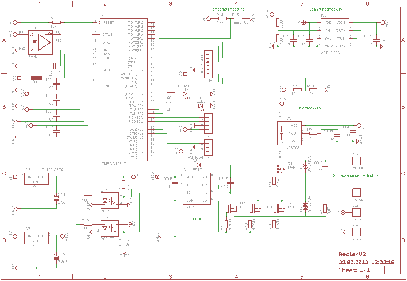

Hallo Zusammen,
ich würde gerne in meinem Projekt Regler einen Stromsensor von Allegro
einbinden. Der genaue Typ lautet: ACS758LCB-100U-PFF-T. Im Datenblatt
ist am Ausgang noch ein Tiefpass zu finden. Brauche ich den? Wenn ja
welche Werte? Wären für den Widerstand R=1kOhm und für den Kondensator
C=100nF ok? Die Schaltfrequenz des PWM Signal beträgt 3kHz. Den
Schaltplan habe ich mal mit angehängt.
Vielen Dank. Gruß Steffen
(Firma: fritzler-avr.de) #3040279
Beschalte das Ding so wies im DB steht, was gibs da weiter zu fragen?
Wieso hängt das Teil nur am Analog Comparator?
Klemms doch noch an ADC an zum auslesen des Stromes und nicht nur der
Richtung.
Das Teil hat zudem eh nochn bissel Offset, also bau besser nen Poti ein.

Ich möchte meine Frage präzisieren. Ich möchte den Eingangsstrom eines
brushless Reglers messen. Ich habe noch keine Vorstellung von der
Welligkeit des Stromes am Eingang und frage deshalb wie der Tiefpass
ausgelegt werden sollte. Gemessen werden soll mit dem ADC eines AVR,
halt "so genau wie möglich".

Die Dimensionierung des Tiefpasses hängt davon ab
- wie schnell die Messung reagieren soll
- wie viel Welligkeit (d.h. Ungenauigkeit des Messwerte) Du verträgst.
Wie Du siehst, ist das ein Kompromiss, den man eingehen muss - angepasst
an die Anforderungen.
"so genau wie möglich" ist auch saublöd: dann nimm einen riesigen
Kondensator und warte ein paar Minuten, bis der Tiefpass eingeschwungen
ist. Und wehe, der Strom ändert sich in der Zeit ;-)
Es muss also  heißen "so genau wie nötig" mit der Kontrolle, ob dann die
Reaktionsgeschwindigkeit ausreicht.
Gruß Dietrich

Hmm, es ist schwierig das abzuschätzen. Ein riesiger Kondensator ist
jedenfalls auch Quatsch.
So ein bl Steller hat eine Schaltfrequenz von bis zu 16khz. Allerdings
an einer grossen Induktivität und am Eingang hat er große Elkos die den
Rippel glätten.
Also die Frage ist: Passen die 15hz oder wie sollte man das angehen?

Tach,
grundsätzlich solltest du so stark filtern wie du es dir erlauben
kannst. Die Zielgröße sollte da, wie schon erwähnt, die Zykluszeit
deines Strom/Drehzahlreglers sein. Nehmen wir an du schaffst 20
Reglerdurchläufe in einer Sekunde, dann ist eine Filtergrengfrequenz von
mindestens 40Hz angebracht. Siehe Nyquist Theorem. Um so schneller dein
Regler wird um so mehr samples brauchst du um sinvoll regeln zu können.
Aber nicht vergessen immer unter der halben sample Frequenz des ADC
bleiben (Aliasing!).
Für 40Hz Eck würde also 8k2 mit 470n in Frage kommen:
Fc = 1/(2*Pi*R*C)

Alex S. schrieb:
> Die Zielgröße sollte da, wie schon erwähnt, die Zykluszeit deines
Sollte man bezogen auf das Eingangssingnal nicht doppelt so schnell
abtasten, also entweder 80Hz abtasten bei 40Hz LPF, oder wenn es eben
nur 20 Samples sind dann 10Hz LPF?
