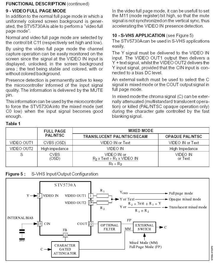

ich möchte meinen alten STV5730A mit S-VHS betreiben.
im Datenblatt ist eine Applikation Beschrieben siehe Anhang.
Für den Switch würde ich einen ADG713 verwenden.
Frage:
hab ich das Richtig verstanden das Über den FB Pin das Croma
Farbsignal
zum Richtigen Zeitpunkt abgeschwächt oder unterbrochen werden soll?
Dann könnte ich dies auch über einen Switch machen oder?
Wie funktioniert denn das genau mit dem FM modulierten Chroma signal?
