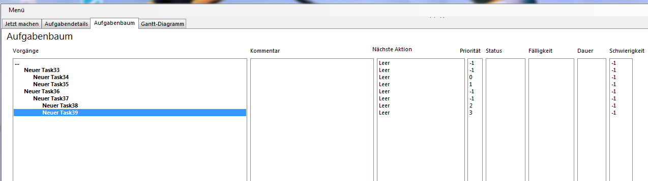

Es soll ein Aufgabenplaner werden. Dabei ist jede Aufgabe ein Task. Es
gibt aber verschiedene Typen von Tasks.
1. Ein einfacher Task, mit dem man nur Aufgabenbäume erstellen kann:
Also ein Task (Aufgabe) die wiederum ggf. Unteraufgaben hat.
2. Ein etwas erweiterter Task, der sich auch seine Position in einer
Listbox merken kann. Damit kann man dann sowas wie im angehängten Bild
bauen (funktionierte auch schon vor der Aufteilung der Funktion in
verschiedene Klassen mit Vererbung)
3, Ein noch weiter erweiterter Task, der sich eine Priorität merken kann
und dann nach dieser sortiert in einer Listbox erscheinen kann.
Im Prinzip ist also das Konstrukt so, dass jede Instanzierbare Klasse in
dieser Vererbungshierarchy Zeiger auf sich selbst haben muss. Wenn der
Zeiger nämlich vom Typ Basisklasse ist und ich Funktionen einer
vererbten Klasse damit aufrufen will, kracht es ja, wie beschrieben.
Ich danke für eure Antworten
