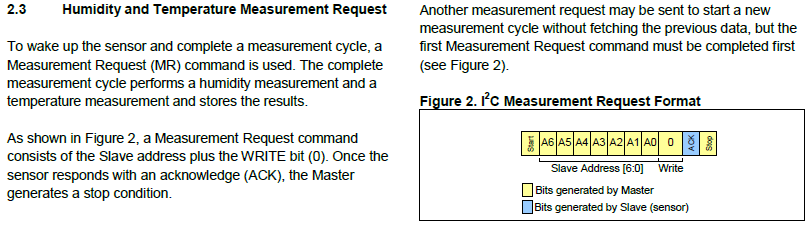

Ich habe einen RP6 an dem ich über I2C einen Feuchtesesnor angeschlossen
habe, den HIH-6130. Die kommunikation zwischen RP6 und HIH-6130 läuft,
jedoch erhalte ich keine Werte. Der Status Bit sagt "01", laut
Datenblatt heißt das:
>When the two status bits read “01”, “stale” data is indicated.
>This means that the data that already exists in the sensor’s
>output buffer has already been fetched by the Master, and has
>not yet been updated with the next data from the current
>measurement cycle. This can happen when the Master polls
>the data quicker than the sensor can update the output buffer.
Die Erklärung zum Feuchtesensor:
http://www.phanderson.com/arduino/I2CCommunications.pdf
Ich verstehe das nicht warum dort alte Werte sein sollen :-S kann mir da
jemand vielleicht weiterhelfen. Meine vrmutung ist das "Measurement
Request", aber das habe ich in meiner Programmierung bedacht. Hier mein
Code vom RP6:

Als ergebniss erhalte ich immer:
01       für das Status
  000000 für feuchte high
00000000 für feuchte low
00000000 für temp high
000000   für temp low
      10 "Do not care" lauf Datenblatt

Würde sagen es hängt mit dem MR zusammen. Aber wie kann ich so eine i2c
kommunikation mit dem rp6 erzeigen, damit der feuchtesesnor anfängt zu
messen?

Hab den Fehler gefunden. Nach I2CTWI_transmitByte(0x4E,0x00); muss der
SCK Takt aufhören und nach 50ms kann man i2c wieder ausbauen und den
Wert abfragen. Ich sag nur: NIE WIEDER EIN SENSOR VON HONEYWELL :-S was
soll man mit einem Sensor ohne richtigem Datenblatt.
