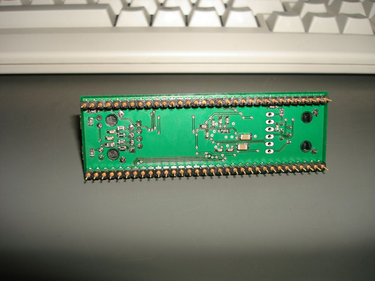

#3037642
Philipp schrieb:
> Für die Mikrocontroller
> gesteuerten Aktoren wird es dann ein Gateway geben, das die UDP Pakete
> transparent auf einen Mikrocontroller freundlichen Bus weiterreicht

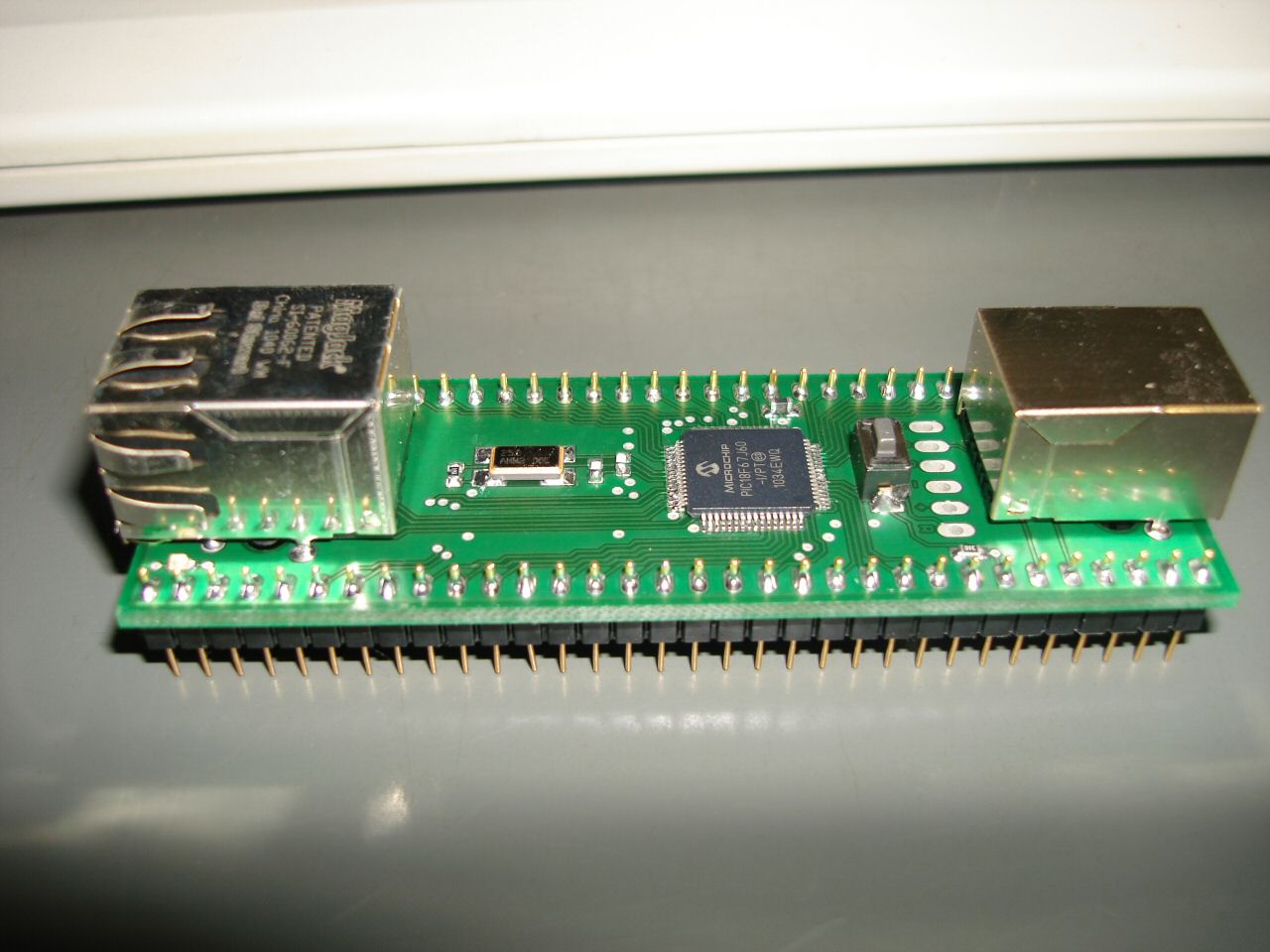

Meine Mikrocontroller können direkt ans Ethernet angeschlossen werden.
Das teuerste an der Geschichte, die Du da siehst, ist die
Ethernetbuchse. Die andere Buchse ist für den ICD3. Die Größe des Moduls
wurde durch den DIL64-Sockel bestimmt, es geht also noch kleiner. IOs
sind mehr als genug vorhanden, und die gängigen Internetprotokolle auch.
Das wäre die Alternative.
fchk

Gast #3037754
@Frank K.: Dein Board sieht richtig chic aus. Damit würde ich ja gerne
mal bisschen rumspielen. Hast du das zufällig schon mal irgendwo
"veröffentlich" oder bleibt das Layout und der Quellcode in deiner
Schublade?
Gruß tu
#3037772
Schau Dir das hier an, gleicher Chip, nur eben noch etwas mehr drumrum.
https://www.olimex.com/Products/PIC/Proto/PIC-P67J60/
Der Controller hat praktisch alles erforderliche eingebaut, Du musst nur
noch die Ethernetbuchse, 25 MHz Quarz und 3.3V und einige R,L,C
anschließen. Einfacher, kleiner und billiger gehts nicht.
Die Software gibts bei Microchip, da brauchst Du gar nicht mehr viel
selber machen.
http://www.microchip.com/MAL
fchk

@Frank: Wie sieht es denn mit dem Energiebedarf Deines Moduls aus? Ich
war von Ethernet für die kleinen Knoten abgerückt, weil ich gesehen habe
wie viel Strom mein AVR-NET-IO benötigt.

#3037889
Ganz wenig ist das nicht, leider. Ich habe mal 0.6W gemessen, wobei 90%
für den Ethernet PHY draufgingen. Das wird beim AVR-NET-IO wohl ähnlich
sein, wobei dort die Leistungsaufnahme wegen 5V-Technik noch etwas höher
sein dürfte.
Bei mir spielt das aber keine so große Rolle, so viele Knoten habe ich
nicht.
fchk
