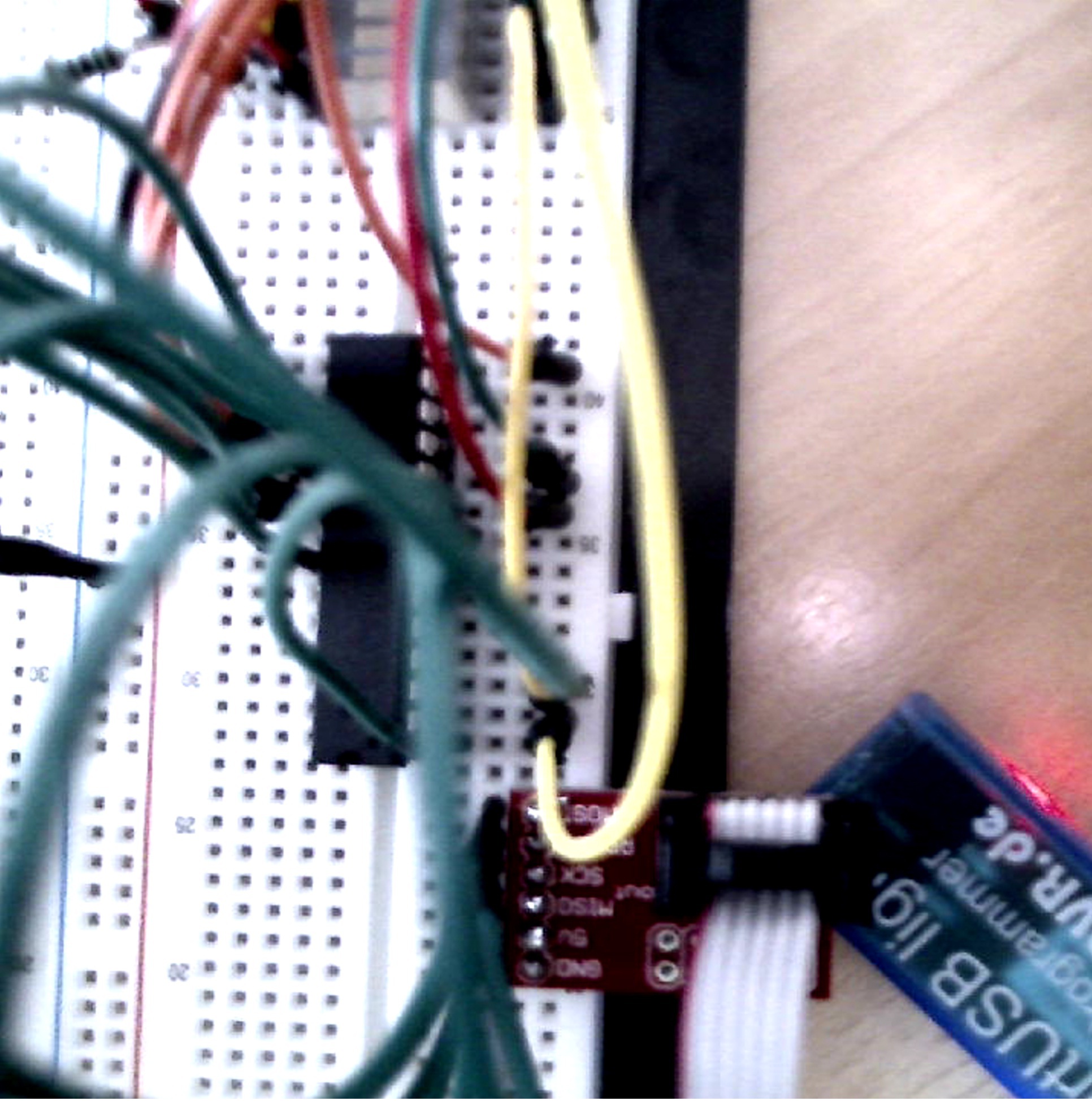

Sehr geehrtes Forum,
ich habe mir einen neuen PC angelegt und natürlich
musste ich die ganze Software zu Mikrocontroller neuinstallieren.
Ich benutze einen MySmartUSB Light zur ISP Kommunikation mit meinem
Mikrocontoller Atmega48PA.
Ich habe mir dann das myAVR_ProgTool und WinAVR geholt.
Mit diesen Programmen konnte ich eine Verbindung zum Mikrocontroller
herstellen und auch Programme flashen. Des Weiteren konnte ich auch
Spannungen einstellen (In System Programming) um das ganze gleich zu
starten.
Aber leider läuft da nichts, was ich eigentlich geplant hatte, wenn ich
eine Spannung hinzufüge. Ich habe die Spannung auch schon gemessen,
stimmt
alles soweit. Dann habe ich sogar eine externe Spannungsquelle
Angeschlossen,
nach der Trennung vom ISP Anschluss, aber auch da tut sich nichts.
Dann habe ich mir AVR Studio geholt, und installiert. Jetzt kann ich mit
AVR
Studio Programme drauf flashen, aber nicht mehr mit dem myAVR_ProgTool.
Das Programm läuft weiterhin nicht ab, hat jemand eine Idee?
Danke,
m.f.G. Developer_X

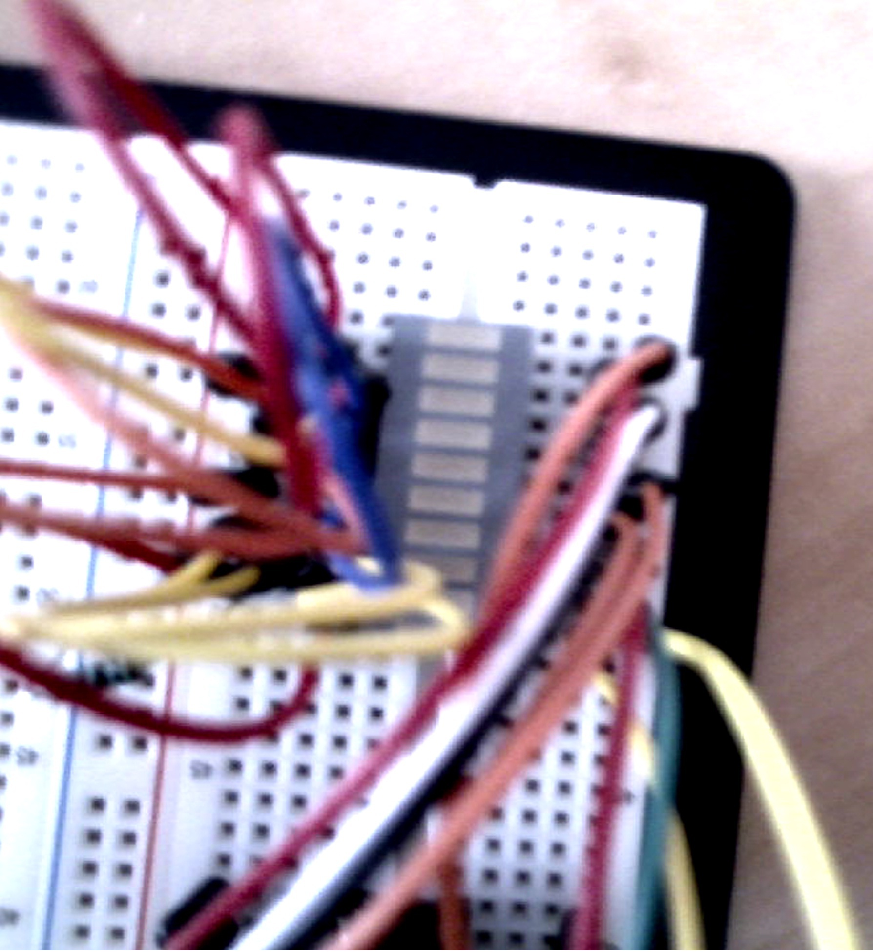

Es soll im Grunde eine LED leuchten (Im Bild dieser Grauebalken mit
weißen Strichen) Das Bauteil funktioniert, und ich habe auch schon
während der Laufzeit die Polarität gewechselt, um alle Fehler
auszuschließen
Hat Jemand jetzt eine Idee, was hier falsch sein könnte?
Warum das Programm nicht läuft?
OP #3038277
Also die Pins von PortB sind mit den LEDs verbunden, über einen
Widerstand.
Ganz einfach. Die + Pins sind mit den mikrocontorller port b pins
verbunden, die - Pins der LEDs über einen Widerstand 100 ohm zum Minus
Pol (des Microcontrollers), der Stromquelle (3V).
Gast #3038295
Hi
Dann solltest du auch 'm48PAdef.inc' als Includefile nehmen.
Welche (Pin)?
MfG Spess
