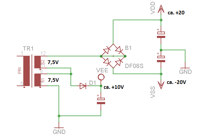

Hallo
ich habe einen trafo der zwei 7,5V sekundärwicklungen hat.
um ein kleines Netzteil zu basteln brauch ich ca +- 20V
allerdings sollen in dem Netzteil auch noch ein 5 und ein 3,3V
Spannungsregler sein.
da sind die 20V zuviel zum verheizen.
kann ich die spannung am mittelabgriff so abzapfen?
MfG Alex
