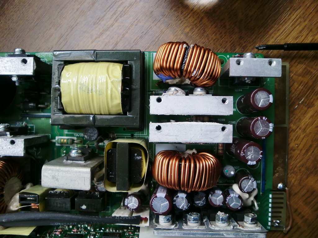

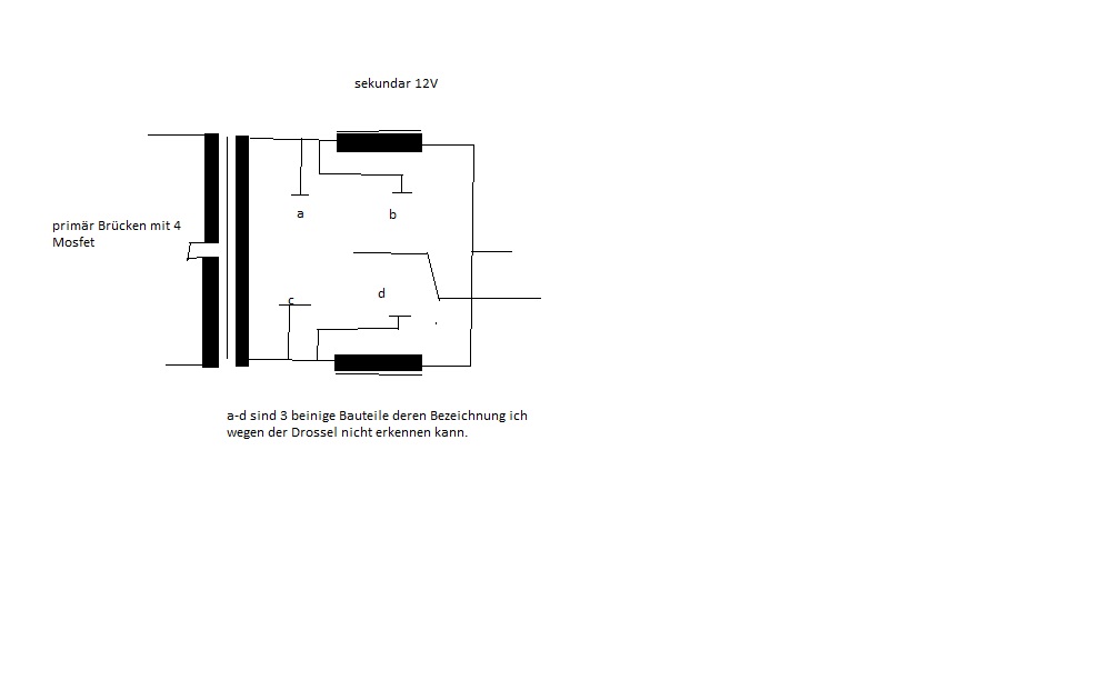

ich bin einige Zeit bereits am suchen wegen eines Servernetzteil und
dessen Ausgang.
Soweit ich das nachverfolgt habe sieht das so aus. Definitiv sind die
beiden Speicherdrosseln so verbunden. Irgendwie denk ich ist das ein
aktiver Gleichrichter, jedoch dies mit den Drosseln versteh ich nicht
ganz. Gibt sowas bzw. kann mir das jemand mal erläutern?
Abgesehen davon such ich nach den Fehler im Netzteil, die Hauptspannung
fehlt, andere gehen. Leistungsbauteile und auffinbare Dioden nur auf
Kurzschluß geprüft, noch nichts gefunden.

Gast #3039363
Danke erstmal für die Antworten,
in der Tat sind gute Ersatzteile darauf falls ich das nicht am laufen
bekomme.
An die beiden UCC27324 IC oben links liegen 15 Volt an. Zwar noch nicht
mit ein Oszi gemessen, mit ein Multimeter auf Wechselspannung an den
Ein/Ausgängen des IC ist nichts zu messen. Falls da Schaltimpulse für
die Brückentreiber anliegen sollten müsste so vermute ich das Multimeter
erstmal überhaupt was anzeigen.
5Volt und 15Volt liegen an den dünnen Kontakten an, aber eben auch dort
keine 12Volt.
ESR Werte der großen Elkos alle ok.
Die 5Volt lasssen sich auch gut belasten, hab da mal kurz (weile gerade
zur Hand) eine 12V/20W Halogenlampe drangehalten, NT klickt zwei drei
mal bis der Kaltwiederstand der Lampe überwunden ist und leuchtet dann.
Trenntrafo werde ich mir mit zwei Halogentrafos mal selber zum prüfen
zusammensetzen und den Tip mit den Spikes per Oszi mal überprüfen.
Wenn ich dann mal aufgeben sollte kann ich den Trafo mit einen IRS2453
(Brückentreiber) verwenden. Damit fällt dann das wickeln und besorgen
von HF-Litze weg. Aber erstmal will ich das Ding am laufen bekommen.

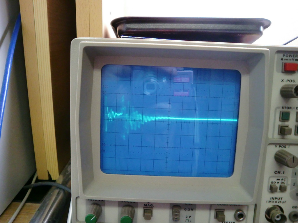

Gast #3039464
gemessen an der sekundären Wicklung, Timebasis 1µs und 50mv/Div.
am IC(UCC27324) unter den großen Trafo, der sollte für die
Synchrongleichrichtung zuständig sein, da liegen auch ca. 15Volt an.
Primär habe ich noch nicht weiter gemessen da ich mein Trenntrafo noch
nicht  fertig habe.

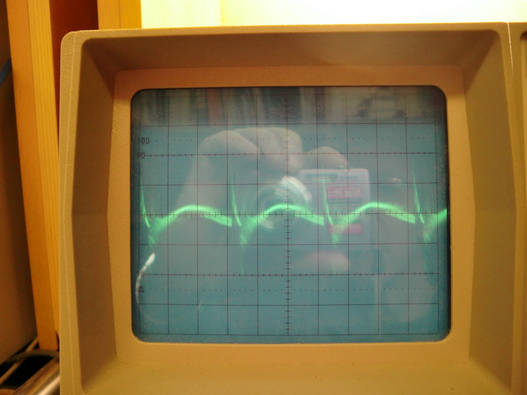

(Firma: matzetronics) #3040626
pcmatrix schrieb:
> und noch ein Bild direkt am Ausgang für die 12V
Für mich sieht das nach einem Schluss in den Gleichrichtern aus. Wenn
das am 12 Volt Ausgang so aussieht, dann möchte die Primärseite starten,
da aber ein Gleichrichter Schluss hat, sorgen die Siebkondensatoren
dafür, das die Spannung zermanscht wird. Du wirst vermutlich die 4
Dreibeiner auf den Kühlkörpern mal auslöten und auf Kurzschluss prüfen
müssen.
Die Schaltung ist allerdings recht ungewöhnlich - ohne das Ding (wie
Burning Silicon) in der Hand zu haben, ist da schwer was zu sagen.
Ich entlöte bei sowas normalerweise die Sekundärwicklung des Trafos und
prüfe dann mit dem Komponententester meines Oszis auf Schlüsse im
Sekundärkreis. Der Komponententester liefert nämlich eine
Wechselspannung und erlaubt es, Dioden und Kondensatoren zu checken.

Zur "komischen" weil so mir noch nicht bekannte Schaltung mit den zwei
Speicherspulen, die erstmal wie ein Kurzschluß rein Drahtmäßig aussehen,
es ist sozusagen eine Villard Schaltung zur Stromverdopplung eben halt
nur mit Spulen.
Habe es in Multisim mal getestet.
