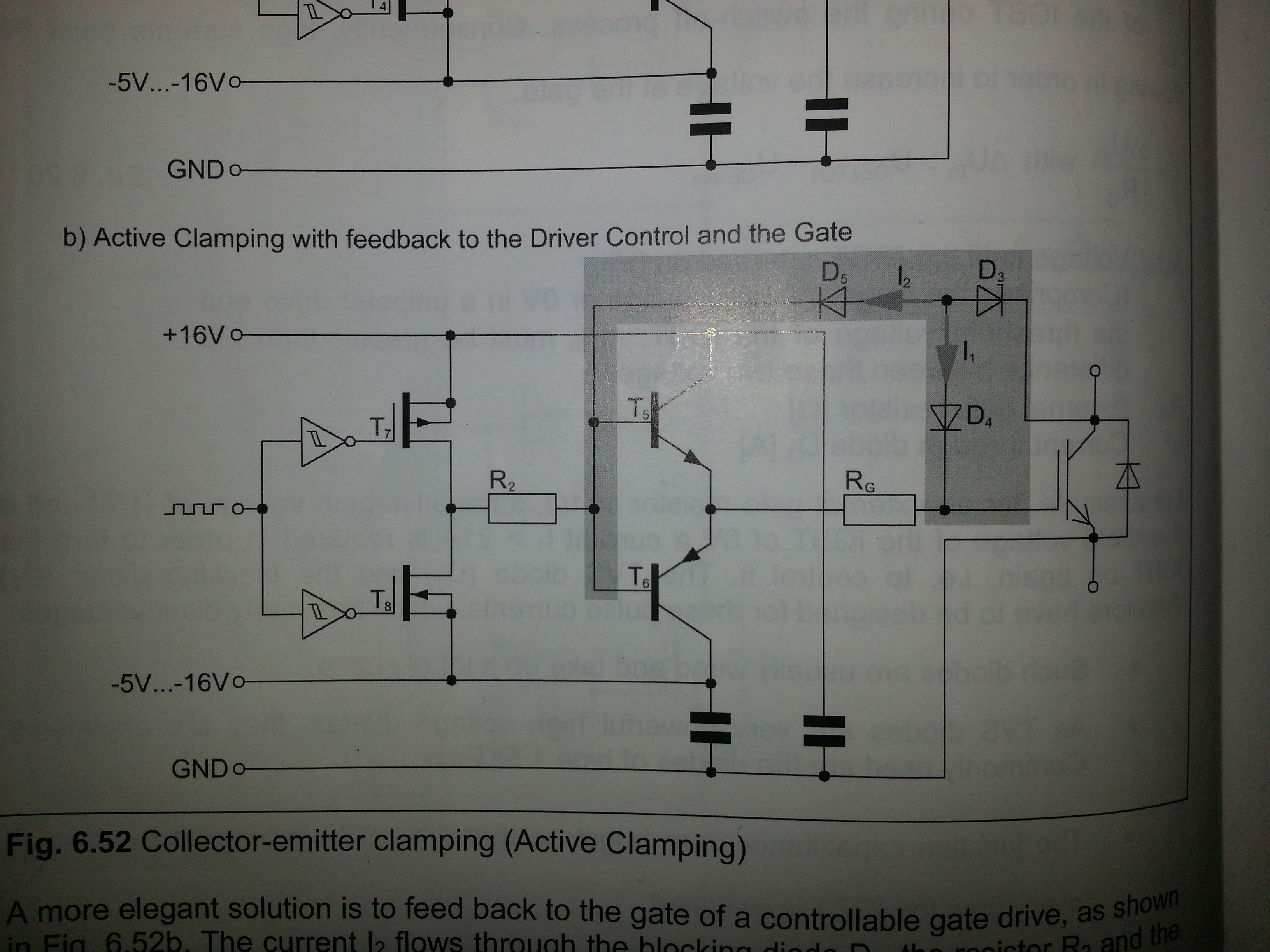

Hallo Experten!
Ich versuche gerade die folgende Schaltung aus dem Infineon Buch "IGBT
Modules" zu verstehen.
Folgende grundsätzliche Fragen stellen sich mir hierbei:
-bei der Ansteuerung der Mosfets, der Schmitt-Trigger invertiert das
Eingangssignal, aber so findet die Verzögerung statt, also quasi de
Tot-Zeitbildung, damit nicht beide Mosfets gleichzeitig schalten?
-Wieso wurden Normally-On Mosfets verwendet? Funktioniert das damit
überhaupt? Und muss dann das eingangssignal nicht größer als +-16V sein?
-Bei den BJTs die gleiche Frage: So we die angesteuert werden, mit einem
Signal könnte es einen shoot-through geben. Muss dieser auch mit einer
Torzeitschaltung verhindert werden, ist diese nur nicht eingezeichnet?
Vielleicht kennt sich jemand mit der Schaltung aus und kann mir helfen,
das wäre großartig!
Viele Grüße
Sören
Nein: wenn Basis und Emitter auf dem selben Potential liegen, sperren
beide  BJT. Die Basis muss um 0,7V nach oben, damit der npn leitet, und
um 0,7V nach unten, damit der pnp leitet. Es gibt also ein Totband von
1,4V, das einen shoot-through verhindert.
> überhaupt?
Werden irgendwo im Text konkrete Transistoren für T7 und T8 genannt?
Vielleicht nahm es der Autor der Schaltung ja einfach nicht so genau mit
den Schaltzeichen von MOS-FETs.
Persönliche Seite #3040156
Transistor T7 ist falsch gezeichnet. Soll wohl ein P-Mosfet sein, dann
müsste der Strich fürs Gate aber oben sein.
Ja, aber die ist minimal. Unter einer Nanosekunde, würde ich schätzen.
> also quasi die Tot-Zeitbildung, damit nicht beide Mosfets gleichzeitig
> schalten?
Nein, denn die Verzögerung ist bei beiden Mosfets gleich.
So wie es gezeichnet ist, gibt es während der Kommutierung sicher einen
Kurzschluss zwischen den Mosfets.
Wie man es dreht und wendet, die Schaltung ist fehlerhaft oder
fehlerhaft gezeichnet.
Hmm okay das verstehe ich noch nicht ganz: Der Emitter liegt doch bei
beiden in der Mitte, also das Potential ändert sich doch, sobald einer
der BJT durchschaltet? Wie kann man den dann gut ansteuern? Und muss
dann das Ansteuersignal nicht größer sein als das Ausgangssignal?
Leider wird nichts erwähnt. Aber wären es angenommen Normally-Off
Mosfets, dann würden sie bei einer Spannung von 0V beide schalten, sehe
ich das richtig? Dann müssten sie mit einer Spannung von +-16V
angesteuert werden?
Bei der positiven Flanke an der Basis leitet der npn, und der Emitter
folgt der Basisspannung, bleibt dabei aber immer 0,7V unter dieser.
Dabei sperrt der pnp, denn er leitet nur, wenn die Basis 0,7V unter dem
Emitter liegt.
Bei der negativen Flanke ist es genau umgekehrt: der pnp leitet und der
Emitter folgt der Basisspannung, liegt aber immer 0,7V über der Basis.
Damit sperrt der npn. Der Ausgangssignalbereich der BJT-Stufe ist damit
wirklich um 1,4V kleiner als das Eingangssignal, aber für die Ansteuerng
des IGBT spielt das keine Rolle.
> angesteuert werden?
Die beiden MOS-FETs bilden einen CMOS-Inverter. Der sollte mit den
selben Pegeln angesteuert werden, die er auch am Ausgang treibt. Würde
der Schmitt-Trigger nur zwischen 0V und +16V schalten, dann würde T8 nie
sperren und in einem Schaltzustand ein hässlicher Querstrom fließen.
Wahrscheinlich ging es dem Autor primär um die Clamping-Schaltung. Die
zumindest scheint mir korrekt gezeichnet.

Alexander Schmidt schrieb:
>> WO findet die Totzeit statt
> Wenn du die Totzeit für den IGBT meinst, dann ist das in dem Plan oben
> nicht ersichtlich.
Eigentlich meinte ich die Totzeit für die Mosfets, damit diese nicht
gleichzeitig schalten, aber die ist wohl auch nicht eingezeichnet...
Der braucht aber auch eine Totzeitschaltung oder?
Gast #3041909
Wenn man den Querstrom beim Umschalten unbedingt verhindern will: Ja.
Zwingend ist das aber nicht, man kann auch den Querstrom beim Umschalten
auch einfach akzeptieren. In dieser Schaltung müssen die FETs ja nur den
Basisstrom für die folgende BJT-Stufe treiben. Man kann also FETs mit
geringer Stromstärke nutzen, und das begrenzt auch den Querstrom.
