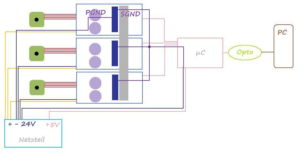

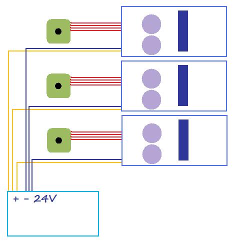

Nun habe ich mir noch ein paar Gedanken gemacht wie das Ganze mal
aussehen könnte. Eine Achse nützt ja nicht viel, es werden also sicher
drei. Ich möchte einzelne Platinen für jeden Treiber machen (Bild1),
schon wegen der halben "eagle Freikarte". Ausserdem wollte ich die im
Datenblatt geforderte power-on Schaltung einzeln für jede Achse
realisieren. Da kann ich die Treiber im zeitlichen Versatz einschalten,
ist bestimmt auch gut für das Netzteil.
Die Steuerung soll zwar von einem PC erfolgen, ich wollte mir aber alle
Optionen offen lassen was die Konfiguration der Treiber angeht. Also
kein Mäuseklavier, sonder ein µC der die Eingänge bedient.

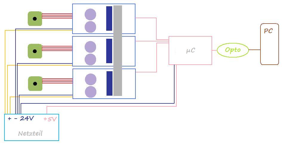

Das Problem ist jetzt die Masseführung. Was wäre da sinvoll? Die
Signalmasse ganz weglassen, die Verbindung ist ja am Netzteil gegeben,
oder diese Schleife wie in Bild 3? Da habe ich zusätzlich noch mit einer
Verbindung über Kühlkörper/Befestigung gerechnet, die könnte man aber
eliminieren.
Eigentlich gefällt mir Bild 2 am Besten, auch wenn ich das in der Praxis
noch nicht gesehen habe. Was denkt ihr?

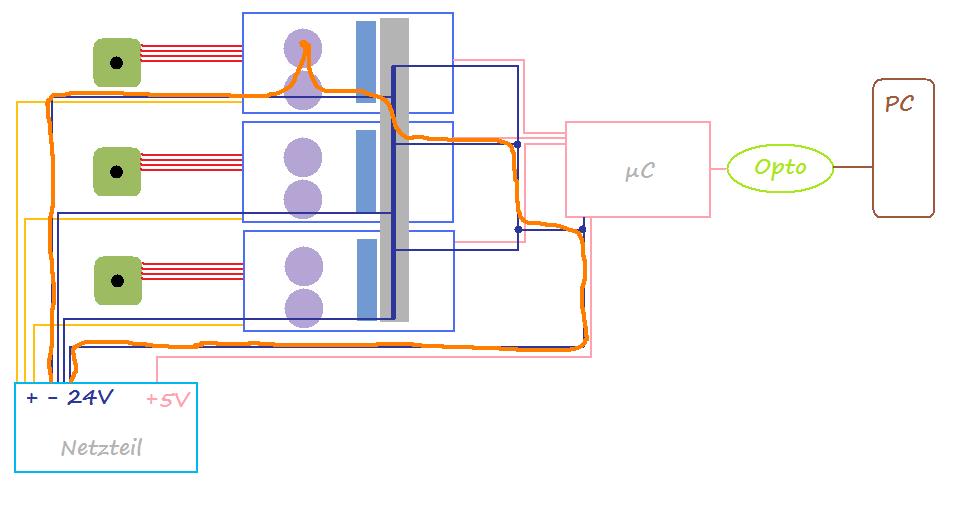

Zwischen den Pins PGND (A/B) und SGND kann ich mit dem Multimeter keinen
Durchgang messen. Wäre dann auch diese Masseführung denkbar? Eigentlich
dürfte so kein Strom aus der Endstufe über die Signalmasse zurücklaufen
können und ausserdem wäre bei verschobenem Massepotential auf PGND
trotzdem gewährleistet das Vdd - SGND max 5V ist. Oder?
Nochmal zur Erklärung, man stelle sich 3 einzelne Platinen vor, die
jeweils mit Kabeln (kurz) am Netzteil angeschlossen sind. Die µC Platine
ist genauso einzeln und mit Kabel verbunden.

Ich meine die von mir skizzierte Masseführung und meine Fragen dazu. Ist
das so unverständlich?

> sondern um die Anbindung von GND an den einzelnen Boards.
Sag das doch gleich. Ja, die ist richtig so.
